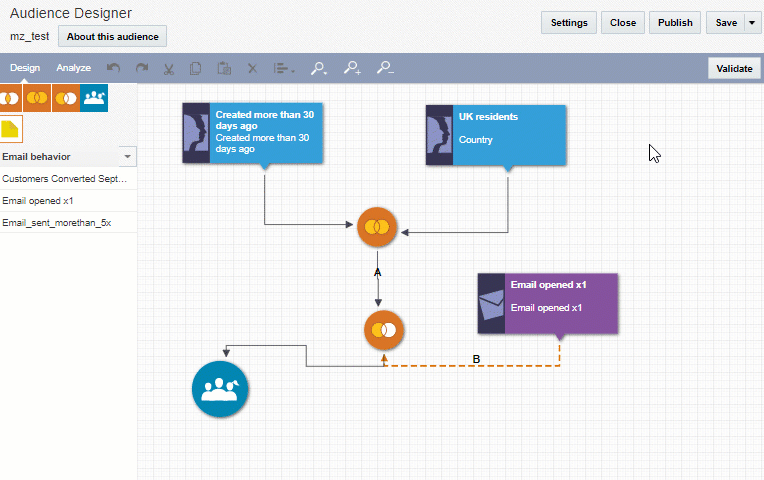

Cuando se publica un público, se crean dos versiones: la publicada y el borrador. Puede editar la versión de borrador al tiempo que usa la publicada para los análisis y en programas y campañas. Para sustituir la versión publicada con el borrador, es necesario volver a publicar el público.
Sugerencia: en el diseñador de público, en el separador Diseñar se muestra la versión de borrador y en el separador Analizar la versión publicada. En la sección Detalles de la página Públicos , existen separadores para las versiones publicadas y de borrador.

  1. En el separador Diseñar, haga clic en Publicar.
  2. Haga clic en en el mensaje de confirmación.
    Nota: la publicación de un público implica su validación automática. Si se produce algún error en dicha validación, deberá solucionarlo y volver a validar el público. Los errores se muestran en la sección Validar.
Cinco minutos después de la publicación, podrá ejecutar el público para analizar los resultados. Una vez publicado el público, también podrá utilizarlo en programas y campañas.
