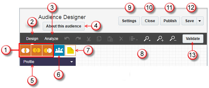

Acerca del diseñador de público
Utilice el diseñador de público para diseñar, probar y publicar públicos.
Operadores
Seleccione los operadores que van a unir los filtros.
Separador Diseñar
Use este separador para diseñar el público.
Separador Analizar
Use este separador para ejecutar el público y ver los resultados.
Acerca de este público
Úselo para ver y editar la descripción del público.
Filtros
Seleccione los filtros para el público.
Público final
Cree el público final. Esta debe ser la última etapa del público.
Nota
Úselo para agregar comentarios.
Lienzo
Para diseñar el público, arrastre filtros, operadores y el público final al lienzo.
Configuración
Seleccione la configuración del público como, por ejemplo, cuándo se debe anular la publicación del público de forma automática.
Cerrar
Cierre el diseñador de público y vuelva a la página Públicos.
Publicar
Publique el público.
Guardar
Guarde los cambios o una copia del público con otro nombre.
Validar
Valide el público para asegurarse de que se construye correctamente.
Note: el público se valida de modo automático cuando intenta publicarlo, pero puede usar este botón para validar el público mientras lo diseña.

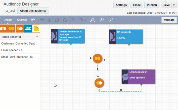

Acerca de los operadores
Puede unir los filtros con los operadores AND, OR o MINUS.
El número máximo de filtros por defecto en un público es de 10. Esto significa que el número máximo de filtros combinados usando diferentes operadores OR, AND, o MINUS es 10, pero se pueden combinar hasta 10 filtros con un solo operador AND u OR (el operador MINUS solo puede tener dos filtros).
AND
El operador AND solo encuentra los elementos comunes en los conjuntos de resultados de todos los filtros.
OR
El operador OR encuentra los elementos en los conjuntos de resultados de todos los filtros.
MINUS
El operador MINUS obtiene los miembros restando el conjunto de resultaos de un filtro del conjunto de resultados de otro.
Para este operador, puede seleccionar solo dos filtros (rutas). También debe especificar cómo se debe hacer la resta: ruta A-B o ruta B-A.

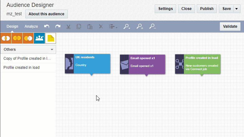

Diseño del público
Para designar un público:

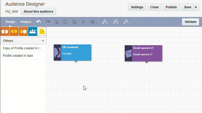

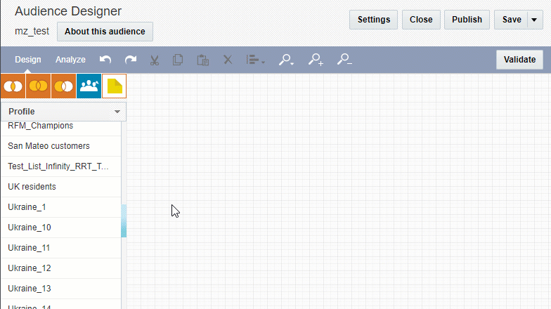

  1. Seleccione el tipo de filtro y el filtro en la lista de filtros.
    En una definición de público puede usar por defecto un máximo de 10 filtros.
    Sugerencia: para obtener una vista previa de una definición de filtro, haga doble clic en el filtro en el lienzo.
  2. Una los filtros con los operadores AND, OR o MINUS.
  3. Para el operador MINUS, especifique el modo en que se debe realizar la resta:
    1. Haga doble clic en el operador del lienzo y seleccione la opción que desee.
    2. Haga clic en Listo.
