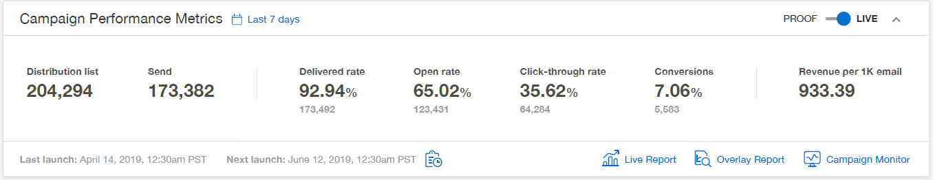

Con el panel Métricas de rendimiento de campaña, puede evaluar el rendimiento de la campaña sin necesidad de salir del diseñador de campañas. Obtenga información valiosa sobre los ingresos y los ratios de la campaña y evalúe esas métricas a lo largo de diferentes periodos de tiempo (los últimos 7 días, 30 días, 90 días u hoy). También puede alternar entre las métricas de un lanzamiento de prueba y otro activo si procede. Este panel solo se muestra cuando el lanzamiento activo o de prueba ha comenzado o se ha programado, en tanto que las métricas solo son visibles después de que ha comenzado el lanzamiento activo o de prueba.
Métricas
Cuando se produzca el lanzamiento de prueba o se lance la campaña, en el panel Métricas de rendimiento de campaña se mostrarán las siguientes métricas:
- Lista de distribución: número de direcciones de correo electrónico que hay en la lista de distribución en el momento del lanzamiento.
- Enviado: número de mensajes enviados.
- Entregados: el número de mensajes entregados correctamente.
- Ratio de entregas: (entregados/total de correos enviados) * 100%
- Aperturas: número de mensajes de correo electrónico abiertos, incluso cuando se abren mensajes varias veces.
- Ratio de aperturas: (aperturas/entregados) * 100%
- Clics: número de clics totales. Se refiere a los clics en todos los enlaces, incluidos varios clics en los mismos enlaces. Las cancelaciones de suscripción no se registran como clics.
- Ratio de visitas efectivas: (total de clics/entregados) * 100%
- Conversiones: número de acciones de conversión.
- Ingresos: ingresos totales asociados a un lanzamiento determinado de la campaña.
- Ingresos por cada mil correos electrónicos: (total de ingresos/total de entregados) * 1,000
