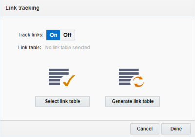

  1. Con el correo electrónico abierto en el diseñador de mensajes de correo electrónico, haga clic en Más > Seguimiento de enlaces.
  2. Asegúrese de que la opción Realizar seguimiento de enlaces está activada.
    Imagen que muestra el cuadro de diálogo Seguimiento de enlaces
  3. Seleccione una opción:
    • Si desea utilizar una tabla de enlaces existente, haga clic en Seleccionar tabla de enlaces y busque la tabla de enlaces que desea utilizar.
    • Si desea generar una nueva tabla de enlaces, haga clic en Generar tabla de enlaces. Oracle Responsys genera una tabla de enlaces basada en los enlaces del correo electrónico.

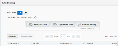

Cuando seleccione o genere la tabla de enlaces, puede gestionarla desde el Diseñador de mensajes de correo electrónico. Puede reemplazar la tabla de enlaces, editar los enlaces o actualizar la tabla de enlaces existente.
Imagen que muestra una tabla de enlaces asociada a un mensaje de correo electrónico.

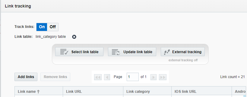

  1. En Diseñador de mensajes de correo electrónico, haga clic en Más > Seguimiento de enlaces.

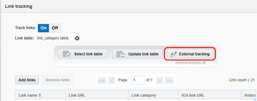

  2. Seleccione Seguimiento externo.
    Imagen que resalta el botón Seguimiento externo

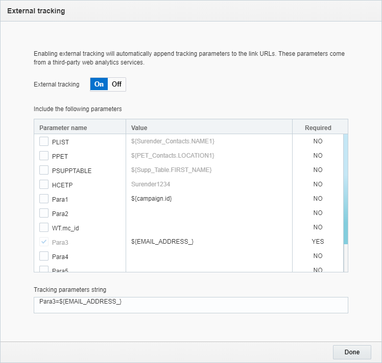

  3. Haga clic en Activado.
  4. En la lista de parámetros disponibles, seleccione los parámetros que desea incluir y elija o especifique los valores para cada parámetro.
    Los parámetros necesarios se seleccionan por defecto y no se pueden omitir.
  5. Haga clic en Listo.
Cuando haya activado el seguimiento externo, utilice la columna Seguimiento externo en la tabla de enlaces para gestionar la configuración de seguimiento externo para enlaces individuales.
