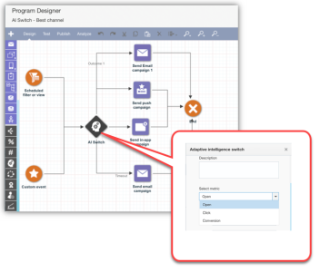

La funzionalità Switch intelligenza adattiva (AI) Oracle Program utilizza il servizio Oracle Adaptive Intelligent Apps for CX per determinare la campagna o il canale migliore oppure entrambi gli elementi per ogni destinatario. Diversamente dall'analisi multivariata, che determina il messaggio migliore per destinatari generici, l'intelligenza adattiva usa il comportamento storico di un destinatario per individuarne la successiva azione ottimale.
Gli addetti marketing possono utilizzare uno switch AI nel loro programma, in modo che l'applicazione intelligenza adattiva determini la campagna e il canale migliori per i singoli destinatari della campagna. Per scegliere i percorsi più adatti, la funzionalità di intelligenza adattiva acquisisce informazioni dai feed dati comportamentali di Responsys e, facoltativamente, acquisisce altri dati che l'organizzazione sceglie di fornire. Fare clic sull'immagine riportata di seguito per ingrandirla.
Con la funzionalità Miglior orario di invio per switch AI, l'intelligenza adattiva fornisce anche la previsione dell'orario più adatto a livello di attivazione programma e lo switch AI sposterà le attivazioni programma lungo il percorso della campagna e/o del canale migliore nel miglior orario previsto. Ad esempio, le 15.00 potrebbero essere l'orario migliore in cui eseguire il push per un contatto, mentre le 19.00 potrebbero essere l'orario migliore su un canale e-mail per un contatto diverso. Le previsioni dell'orario migliore vengono arrotondate a un'ora.
