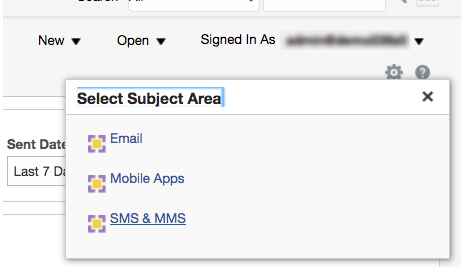

  2. Fare clic su Nuovo, selezionare Analisi, quindi scegliere Area argomento per il nuovo report .

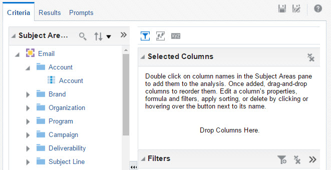

    Viene visualizzata la pagina Criteri.

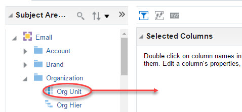

    Tutte le colonne disponibili per la creazione di un report sono raggruppate nel riquadro Aree oggetto a sinistra. Espandere ogni cartella per visualizzare le colonne disponibili. Tutte le misure disponibili sono raggruppate nella cartella Misure , organizzata in due sottocartelle: Misure recapitabilità e Misure risposta.
  3. Trascinare le colonne desiderate dal riquadro Aree oggetto al riquadro Colonne selezionate.
    Per visualizzare la tabella risultante, selezionare la scheda Risultati.
Per configurare la tabella nella scheda Criteri, eseguire una di queste operazioni:
  • Per aggiungere colonne alla tabella, trascinare dal riquadro Area oggetto in una posizione qualsiasi all'interno della tabella.
  • Per riorganizzare le colonne, trascinare la colonna nella nuova posizione.
  • Per rimuovere le colonne, puntare su e selezionare X.

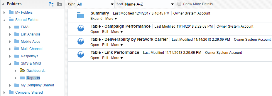

  2. Fare clic su Catalogo ed espandere Cartelle condivise nel riquadro Cartelle.
  3. Espandere la cartella condivisa E-MAIL, SMS and MMS (SMS ed MMS) o Applicazioni mobile e fare clic su Report.
    Importante: quando si creano report personalizzati per il canale applicazioni mobile, è possibile combinare alcune dimensioni solo con determinati attributi. Ulteriori informazioni.
    I report disponibili vengono visualizzati nel riquadro a destra.
