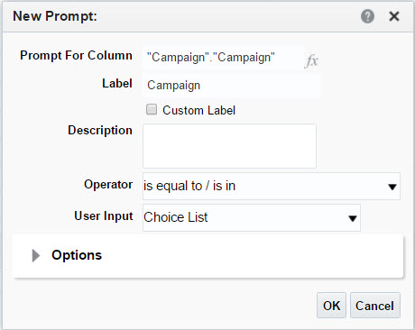

- Effettuare una delle operazioni indicate di seguito.
- Per creare un prompt utilizzando una colonna nel report, selezionare la colonna desiderata.
- Per creare un prompt utilizzando una colonna non inclusa nel report, fare clic su Altre colonne, selezionare una colonna in una cartella qualsiasi, quindi fare clic su OK.
Viene visualizzata la finestra di dialogo Nuovo prompt.
- Facoltativamente, selezionare qualsiasi altra opzione necessaria.
- Fare clic su OK.

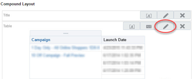

Per aggiungere un prompt tabella o grafico:
- Accedere a Dashboard interattivi.
- Aprire un report personalizzato creandone uno nuovo o modificandone uno dal catalogo.
- Selezionare la scheda Risultati e fare clic su
nella tabella o nel grafico.
- Trascinare le misure e/o le colonne dalla sezione Area oggetto alla sezione Prompt tabella o Prompt grafico.
- Fare clic su Fine.
