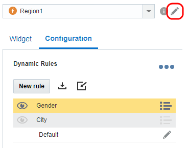

- Fare clic su Modifica
accanto all'elenco a discesa dell'area e assegnare un nome descrittivo all'area di contenuto dinamico. Ciò faciliterà l'identificazione dell'area in seguito. - Definire le regole di contenuto dinamico e il contenuto per l'area di contenuto dinamico. Per importare un set di regole, fare clic su Importa set di regole
. Ulteriori informazioni sui set di regole.Viene creata automaticamente una regola predefinita modificabile. Se nessuna regola restituisce true, verrà visualizzato il contenuto predefinito. Per modificare il contenuto predefinito, fare clic su Modifica
- Salvare le modifiche.

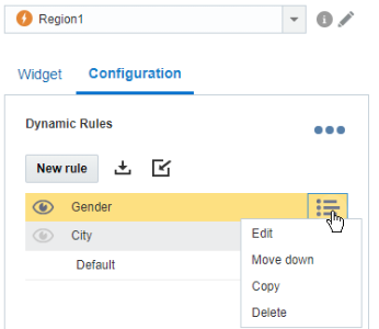

Una volta aggiunte, le regole vengono valutate in base all'ordine di visualizzazione nell'elenco. Per modificare l'ordine, trascinare la regola nella posizione desiderata oppure fare clic su

- Nella sezione Configurazione fare clic su
accanto alla regola da modificare. - Fare clic su Modifica.
Viene visualizzato l'Editor regole.

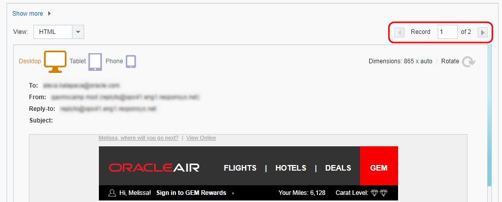

È possibile visualizzare l'anteprima del contenuto dinamico utilizzando l'elenco di prova oppure i dati client effettivi dagli elenchi. Quando si esegue il test con un elenco di prova, assicurarsi che includa combinazioni di dati in modo da garantire una copertura di test completa.
Per eseguire il test del contenuto dinamico:
- Con un'e-mail aperta in Progettazione messaggio e-mail, fare clic su Anteprima.
- Nella pagina Anteprima messaggio spostarsi all'elenco di prova in modo da poter visualizzare l'anteprima del contenuto con dati diversi.
