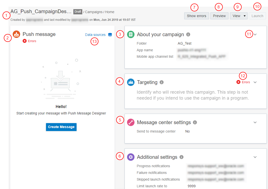

Utilizzare Progettazione campagna per esaminare i dettagli della campagna selezionata, visualizzare gli eventuali errori da correggere ed eseguire molte altre operazioni. Fare clic su Immagine dell'icona Espandi per espandere il pannello. Sono disponibili ulteriori informazioni sul Lancio di una campagna push con la nuova funzionalità Progettazione campagna.
Immagine di Progettazione campagna e-mail
Numero 1 Visualizza le informazioni relative allo stato (Bozza, Attiva, Chiusa) e alla creazione della campagna. In questa sezione sarà possibile vedere chi ha creato la campagna, quando è stata modificata l'ultima volta e chi l'ha modificata. Fare clic sul nome della campagna per modificarlo.
Numero 2 Pannello Messaggio push. Da questo pannello è possibile modificare le origini dati di una campagna, creare un messaggio, modificare un messaggio (se ne è stato salvato uno) e visualizzare al passaggio del mouse un riepilogo delle configurazioni del messaggio (se è stato salvato). Se il messaggio è stato salvato, verrà visualizzato uno snapshot nel pannello Messaggio push.
Numero 3 Pannello Informazioni sulla campagna. Visualizza la descrizione della campagna, la strategia di marketing, il programma di marketing, la cartella, l'elenco canali applicazioni mobile e l'applicazione.

Numero 4 Pannello Definizione target. Utilizzare questo pannello per assicurarsi che la campagna abbia come target i contatti appropriati.
Numero 5 Pannello Impostazioni centro messaggi. Utilizzare questo pannello per indicare se il messaggio push deve essere inviato anche al centro messaggi dell'applicazione mobile e per definire le impostazioni del messaggio.
Numero 6 Pannello Impostazioni aggiuntive. Utilizzare questo pannello per configurare le impostazioni correlate alle notifiche, alla limitazione e al controllo dell'accesso a livello di organizzazione (se abilitato per l'account) della campagna push.
Numero 7 Pulsante Mostra errori. Fare clic su questo pulsante per visualizzare e correggere gli errori di convalida nella campagna. Dopo che tutti gli errori sono stati corretti, Mostra errori viene sostituito da Convalida.
Numero 8 Pulsante Anteprima. Utilizzare questa opzione per vedere un'anteprima del messaggio così come verrà visualizzato ai contatti.
Numero 9 Pulsante Visualizza. Con questo menu a discesa, è possibile analizzare la campagna.
Numero 10 Pulsante Lancia. Fare clic su questo pulsante per configurare ed eseguire il lancio della campagna.
Numero 11 Fare clic su Immagine dell'icona Espandi per espandere un pannello. Dopo aver espanso un pannello, fare clic su Annulla per ignorare le eventuali modifiche apportate e fare clic su Salva per salvare le modifiche.
Numero 12 Errori. Passare il puntatore del mouse su questo testo per visualizzare una descrizione dell'errore.
Numero 13 Origini dati. Fare clic su questo pulsante per configurare le origini dati della campagna.
