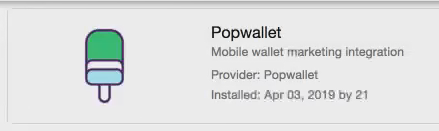

  5. 계정 페이지에서 앱 관리를 찾아 누릅니다. (계정에서 이전 계정 관리 페이지를 사용하는 경우에는 앱 섹션을 찾은 다음, 앱 관리를 누릅니다.) Responsys 앱 목록이 표시됩니다.
  6. Popwallet AppCloud 앱을 누릅니다.
    앱 관리 페이지의 Popwallet 선택 항목 스크린샷

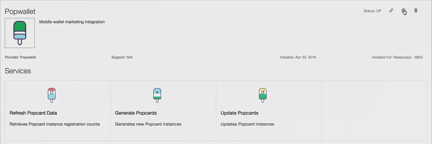

    Popwallet AppCloud 앱 페이지가 표시됩니다.
    Popwallet 앱을 구성할 수 있는 Popwallet 페이지 스크린샷

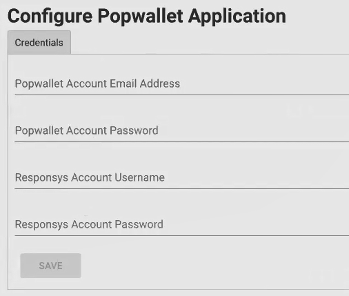

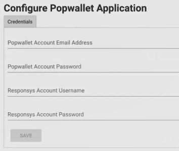

  7. 앱 구성 아이콘(앱 구성 아이콘 스크린샷)을 누릅니다. Popwallet 애플리케이션 구성 페이지가 표시됩니다.
    Popwallet 애플리케이션 구성 페이지 스크린샷
  8. 자격 증명 탭에서 Popwallet 계정 사용자 이름 및 비밀번호와 Responsys 계정 사용자 이름 및 비밀번호를 입력합니다. 섹션에 설명된 Popwallet 및 Responsys API 사용자 자격 증명입니다.
    참고: Responsys 자격 증명을 입력하고 저장하면 프로파일 확장 생성 탭이 추가됩니다. 이 탭은 나중에 사용할 것입니다.

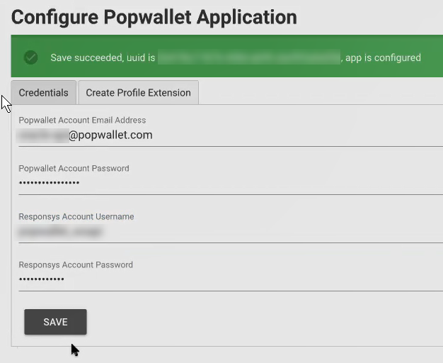

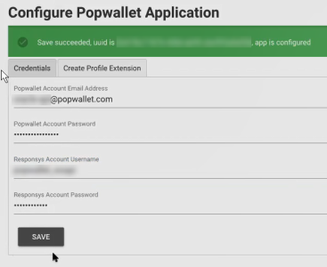

  9. 저장을 누릅니다. 자격 증명을 저장할 때, 앱에서 Responsys 및 Popwallet 서비스에 모두 로그인하라는 메시지가 표시됩니다.
저장 시 앱은 Responsys 및 Popwallet의 자격 증명을 모두 검증합니다. 설치가 완료되었습니다. 성공적으로 완료되면 "저장 성공..." 확인 메시지가 표시됩니다.
성공적으로 구성을 저장한 후의 Popwallet 애플리케이션 구성 페이지 스크린샷
