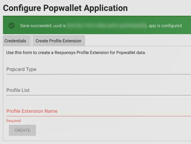

  6. 프로파일 확장 생성 탭을 누릅니다. 이 폼을 사용하면 Responsys 프로파일 목록의 Popwallet 데이터를 포함할 필수 PET를 생성할 수 있습니다.
    Popwallet 데이터를 포함할 PET를 생성할 수 있는 Popwallet 애플리케이션 구성 페이지, 프로파일 확장 생성 탭 스크린샷
  7. Popcard 유형 및 Responsys 프로파일 목록을 선택하고 새 PET의 이름을 입력합니다.
  8. 생성을 누릅니다. 프로파일 확장 테이블이 성공적으로 생성되었음을 알리는 메시지가 표시됩니다. 선택한 프로파일 목록과 동일한 폴더에 PET가 생성됩니다.
