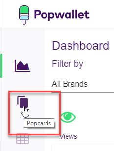

  1. Popwallet에 로그인합니다. 기본 페이지에서 Popcard를 누릅니다.
    Popwallet 홈 페이지의 Popcard 단추 위치 스크린샷

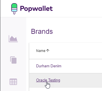

  2. 브랜드 페이지에서 편집할 Popcard의 브랜드를 누릅니다.
    브랜드 선택 페이지에서 브랜드를 선택하는 방법을 보여 주는 스크린샷

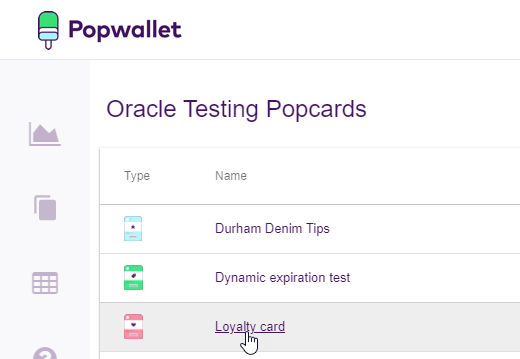

  3. 브랜드의 Popcard 페이지에서 편집할 Popcard를 누릅니다. Popcard 페이지가 표시됩니다.
    Popcard 선택에서 Popcard를 선택하는 방법을 보여 주는 스크린샷

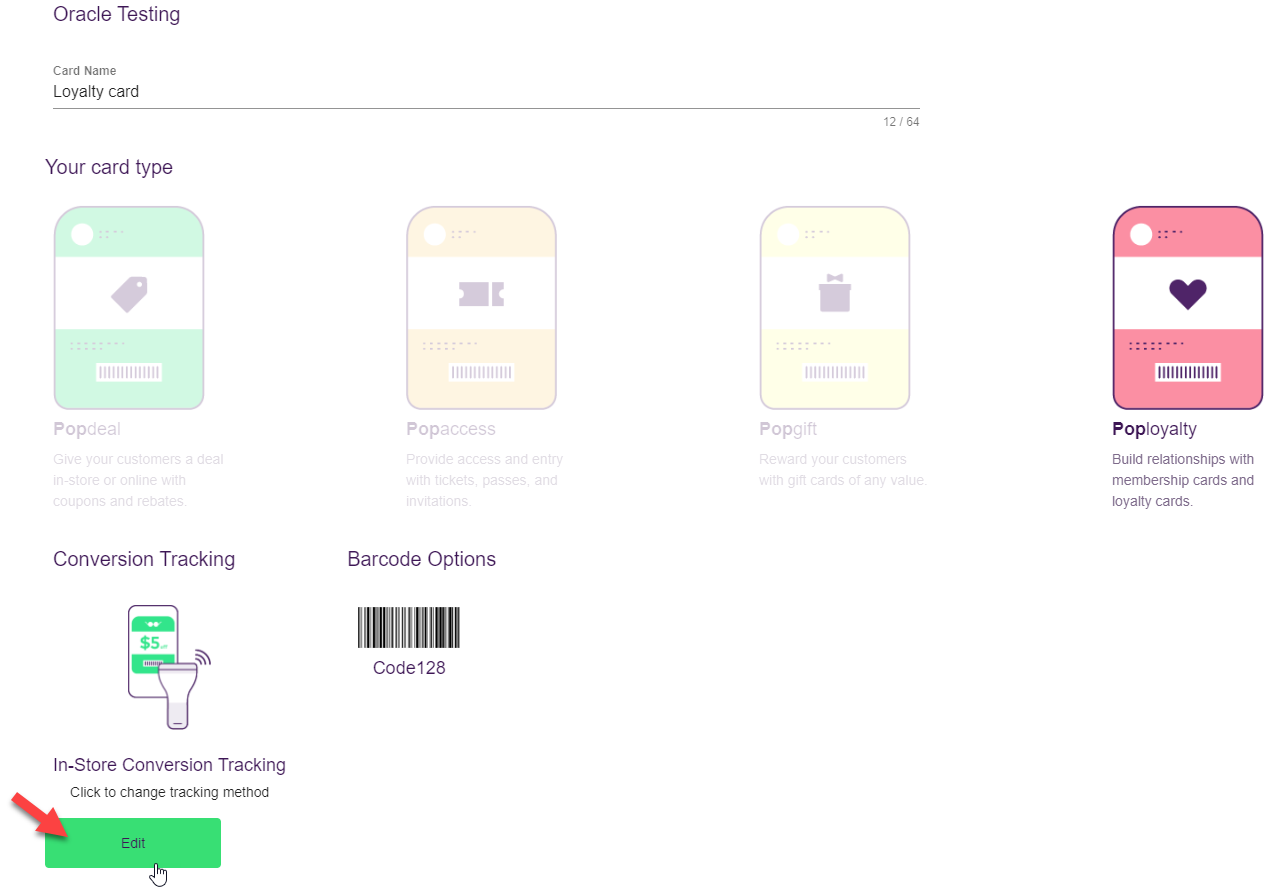

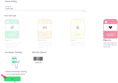

  4. 편집을 누릅니다.
    예제 Popcard 페이지 스크린샷. 여기서 편집 단추를 눌러 Popcard 설정 페이지에 접근합니다.

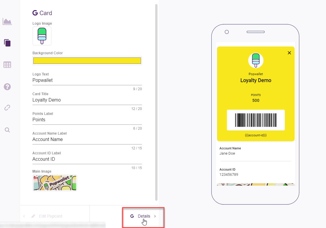

    Popcard 설정 페이지가 열리고 Google Pay 카드 편집기가 표시됩니다. 페이지 하단에서 탐색 단추를 사용하여 설정 페이지를 탐색할 수 있습니다.
    탐색 단추가 강조 표시된 카드 인터페이스 스크린샷. 탐색 단추를 사용하여 세부사항 페이지를 찾은 다음, 사용자정의 속성을 추가할 수 있습니다.

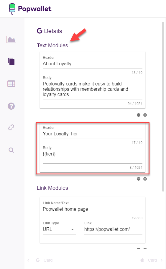

    • Google Pay: Google Wallet 세부사항 페이지로 이동하는 단추을 눌러 세부사항 페이지에 접근합니다. 텍스트 모듈 섹션에서 사용자정의 속성을 정의합니다.
      Google Pay의 Popwallet 패스 구성 스크린샷

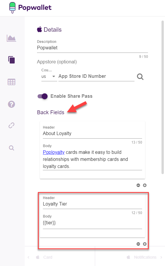

    • Apple Wallet: Apple Wallet 세부사항 설정 페이지로 이동하는 단추을 눌러 세부사항 페이지에 접근합니다. 지원 필드 섹션에서 사용자정의 속성을 정의합니다.
      Apple Wallet의 Popwallet 패스 구성 스크린샷
  6. 사용자정의 속성을 추가할 수 있는 섹션에서 추가 아이콘(회색 원에 흰색 더하기 기호가 있는 추가 아이콘 스크린샷)을 누릅니다. 사용자정의 속성의 세부사항을 포함하는 두 개의 필드가 추가됩니다.
  7. 헤더 필드에 속성 레이블을 입력합니다.
  8. 본문 필드에 속성 변수를 중괄호로 묶어 입력합니다(예: {{attribute_variable}}). 예를 들어, 고객의 충성도 프로그램 계층을 표시할 "tier" 속성을 정의하려는 경우 필드에 {{tier}}를 입력합니다.
