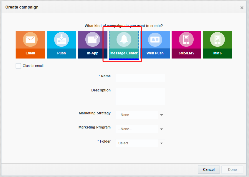

  2. 캠페인 생성 대화 상자에서 메시지 센터를 선택합니다.
  3. 일반 캠페인 특성을 지정합니다.
    • 이름: 필수. 캠페인에 대한 고유한 이름.
      캠페인에 모든 폴더의 기존 캠페인이나 폼과 같은 이름을 사용할 수 없습니다. 이름은 150자를 넘지 않아야 하며 A-Z a-z 0-9 공백 ! - = @ _ [ ] { } 문자만 포함할 수 있습니다.
      참고: 메시지 센터 캠페인은 캠페인 관리 페이지에서 푸시 캠페인으로 그룹화되고 동일한 아이콘을 공유하기 때문에 푸시 캠페인과 구분하는 데 도움이 되는 이름을 메시지 센터 캠페인에 제공하는 것이 좋습니다. 이렇게 하면 프로그램 통합관리에서 푸시 캠페인 전송 활동을 설정할 때 메시지 센터 캠페인을 찾는 데에도 도움이 됩니다.
    • 설명: 설명 또는 노트
    • 마케팅 전략: 마케팅 전략
      마케팅 전략은 계정 관리 페이지에서 계정 관리자가 정의합니다.
    • 마케팅 프로그램: 마케팅 프로그램
      마케팅 프로그램 값은 계정 관리 페이지의 캠페인 관리 섹션에서 계정 관리자가 정의합니다.
    • 폴더: 필수. 캠페인에 대한 폴더
  4. 완료를 누릅니다.
