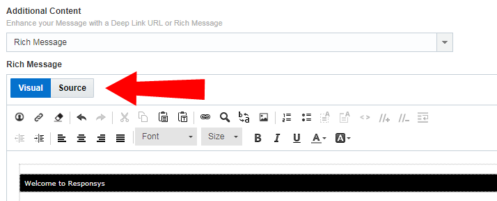

리치 메시지를 포함하려면 다음을 수행합니다.
- 추가 콘텐츠 드롭다운 목록에서 리치 메시지를 선택합니다.
- 콘텐츠 라이브러리를 열거나, 콘텐츠 URL을 입력하거나, 파일을 페이지로 끌어서 놓아 콘텐츠를 추가합니다.
- 선택적으로 시각적 편집기나 출처 편집기를 사용하여 리치 메시지를 편집할 수 있습니다.
