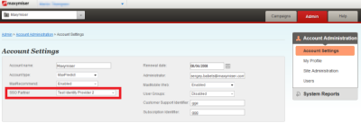

SSO 구성(선택 사항)
Responsys 사용자가 로그인하지 않고도 Maxymiser UI에 접근할 수 있도록 SSO(Single Sign On) 세부사항을 사용하여 Maxymiser 계정 설정을 구성합니다. 계정과 연관된 Responsys 계정을 가리킵니다. Responsys 로그인 URL이 https://interact2.responsys로 시작하는 경우, SSO 파트너 값은 Responsys I2여야 합니다. URL에 5가 포함된 경우에는 값이 Responsys I5여야 합니다.
SSO 파트너 = Responsys I2 또는 Responsys I5
  1. Responsys에서 사용자를 생성합니다. 이 작업은 Responsys 계정 관리자 또는 지원센터에서 수행할 수 있습니다.
  2. 사용자에게 Maxymiser 계정이 없는 경우, Maxymiser에서 사용자를 생성합니다. 사용자가 Maxymiser에 로그인할 필요가 없도록 Responsys 사용자이름을 포함합니다. 계정 관리자가 아닌 경우, Maxymiser 계정 관리자나 지원센터에 문의하여 사용자를 생성합니다.
    • SSO 파트너 = Responsys I2 또는 Responsys I5
    • 파트너 사용자 ID = RSYS accountname.username.

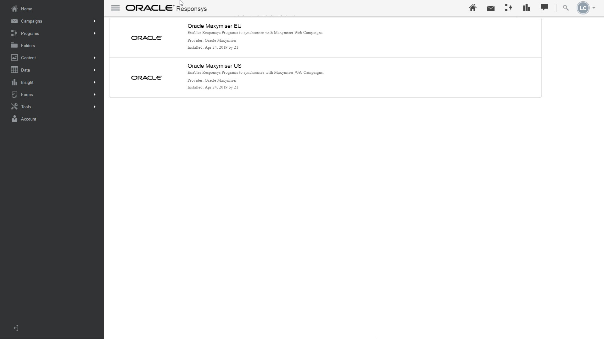

Responsys에서 - Maxymiser 웹앱 설치 및 구성
웹 사이트에서 일관성 있는 환경을 제공하기 위해 Responsys는 Maxymiser 웹 캠페인 앱을 사용합니다. 이 앱은 Responsys 관리 사용자가 설치해야 하며, 다음 링크를 통해 설치할 수 있습니다.
Oracle Cloud Marketplace에서 Maxymiser 앱을 찾을 수도 있습니다.
EMEA: https://cloudmarketplace.oracle.com/marketplace/en_US/listing/60557796
US: https://cloudmarketplace.oracle.com/marketplace/en_US/listing/60559297

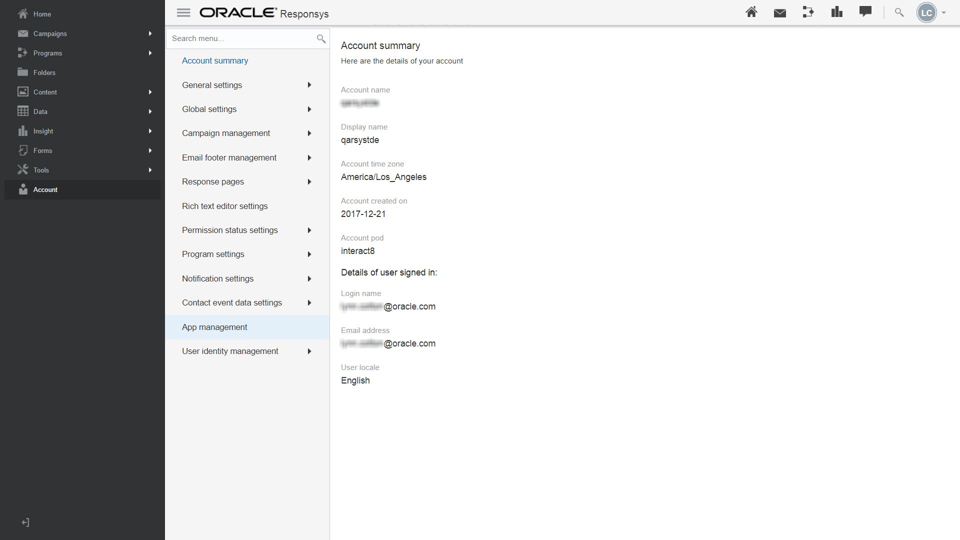

앱이 설치되면, 다음 단계를 수행하여 앱을 구성합니다.
  1. 계정을 선택합니다.
  2. 앱 관리를 선택합니다.
  3. Maxymiser 웹 캠페인 앱을 선택합니다.
  4. 앱 페이지에서 앱 설정 구성 아이콘()을 선택합니다.
  5. Maxymiser 앱 설정 페이지에서 링크 계정을 눌러 Maxymiser 계정을 통해 Responsys에서 Maxymiser로 연결합니다.
