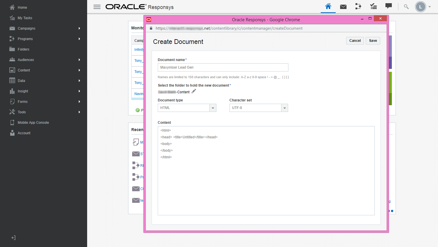

  1. Responsys에서 가망 고객 생성 폼을 생성합니다.
    Responsys UI의 가망 고객 생성 폼 이미지

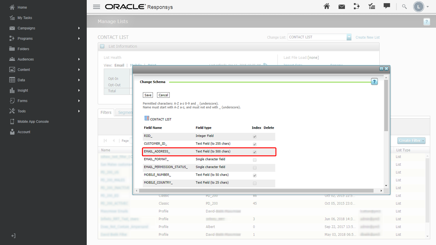

  2. 폼의 Maxymiser 입력 필드는 EMAIL_ADDRESS_ 필드를 사용하도록 구성되어 있습니다. 이 구성이 연락처 목록 스키마에 있어야 합니다.
    Responsys UI의 스키마 변경 대화 상자 이미지

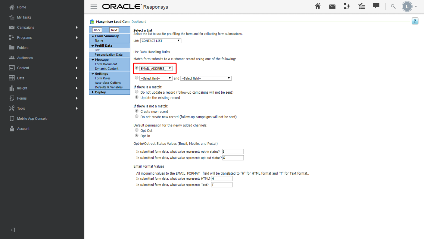

  3. EMAIL_ADDRESS_를 수신 데이터 처리의 기본 키로 선택합니다.
    Responsys UI의 가망 고객 생성 폼 목록 선택 이미지

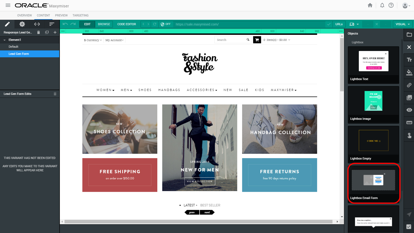

  1. Maxymiser에서 전자메일 등록 라이트박스를 테스트에 추가합니다.
    라이트박스 추가 옵션 이미지

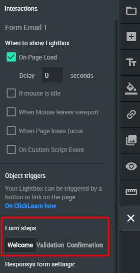

  2. 상호작용 패널의 폼 단계 섹션에서 환영합니다, 검증 및 제출 폼 단계를 구성합니다.
    항목설명예
    폼 단계상호작용 패널의 폼 단계 섹션에서는 폼 뷰를 구성할 수 있습니다.폼 단계 섹션이 강조 표시된 상호작용 패널 이미지

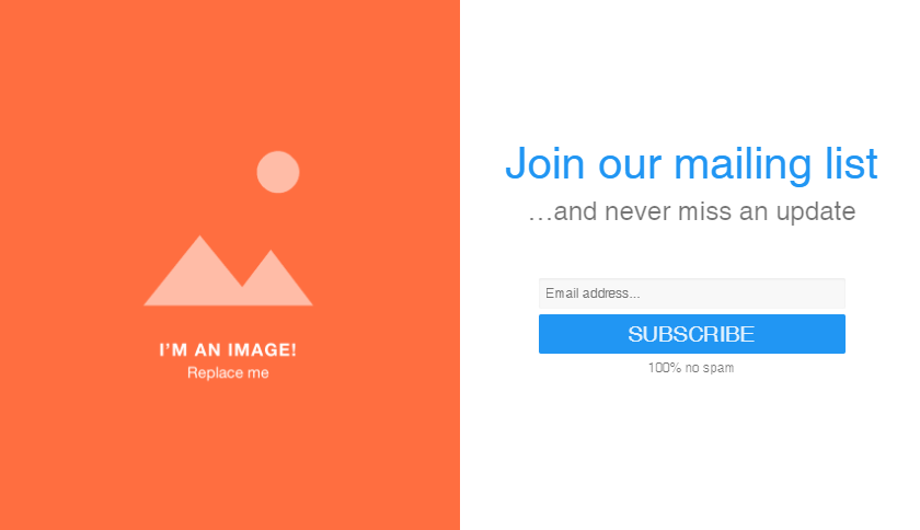

    환영합니다전자메일 등록 폼의 초기 뷰를 구성합니다.샘플 환영합니다 단계 이미지

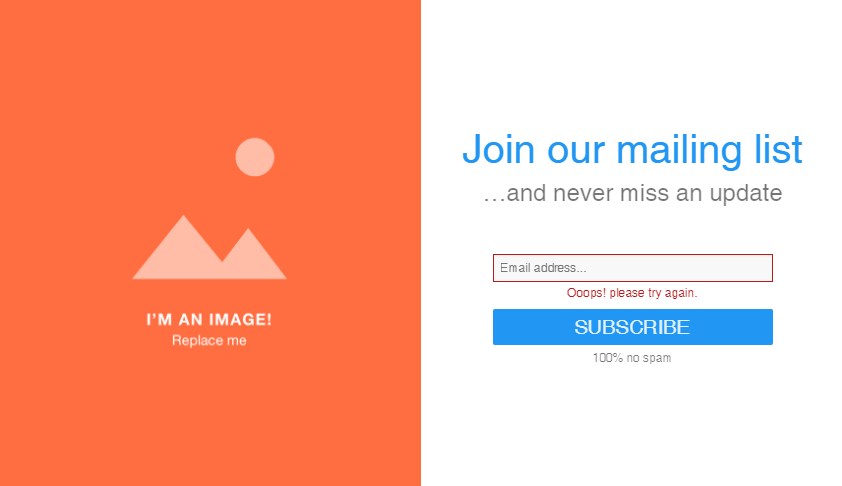

    검증방문자가 부적합한 전자메일 주소를 입력할 경우 표시되는 메시지를 구성합니다.샘플 검증 단계 이미지

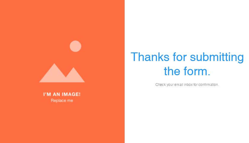

    확인방문자가 등록 폼을 성공적으로 완료할 경우 표시되는 확인 메시지를 구성합니다.샘플 확인 단계 이미지

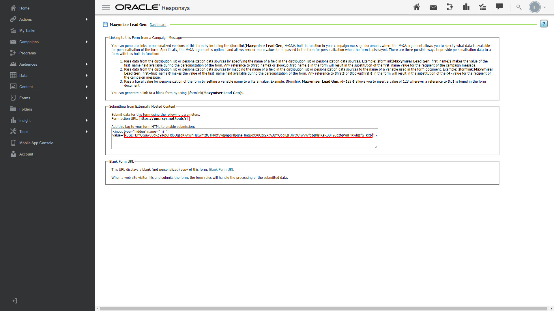

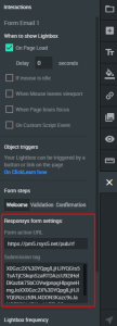

  3. 상호작용 패널의 Responsys 폼 설정 섹션에서 Responsys 폼의 외부에 호스트된 콘텐츠에서 제출 섹션 값을 입력합니다.
    • 폼 작업 URL: 폼 콘텐츠를 호스트하는 위치(예: https://yourcompanydomain/pub/rf)입니다.
    • 제출 태그: 이 값은 아래 이미지에 표시된 대로 폼 내의 숨겨진 <input> 필드에 추가됩니다.
    Responsys UI에 있는 가망 고객 생성 폼의 외부에 호스트된 콘텐츠 섹션 이미지
    자세한 내용은 외부에 호스트된 폼 사용을 참조하십시오.

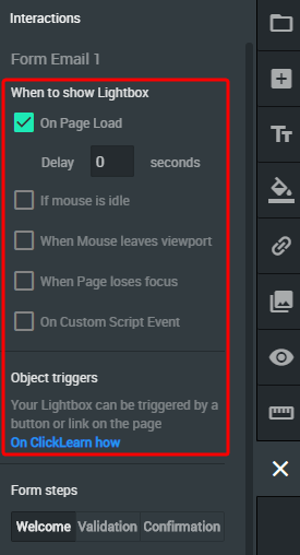

다음 이벤트에 따라 라이트박스를 트리거할 수 있습니다.
  • 페이지 로드 시: 모든 유형의 방문자가 포함된 전자메일 목록을 빌드하려는 경우, 방문자가 사이트에 처음 들어올 때 라이트박스를 표시할 수 있습니다. 하지만 이 경우에는 구독자가 사이트에 참여한다는 보장이 없으므로, 지정한 지연 후에 라이트박스를 트리거하는 것이 좋습니다.
  • 마우스가 유휴 상태인 경우, 마우스가 뷰포트를 나갈 때 또는 페이지가 포커스를 잃을 때: 전자메일 목록에 등록할 경우 다음 구매 시 할인을 제공하는 등 사이트를 나가려고 하는 방문자에게 라이트박스를 표시합니다.
  • JavaScript 이벤트 시: JavaScript 이벤트 트리거를 사용하는 고유한 트리거를 작성할 수 있습니다. 예를 들어, 방문자가 페이지를 아래로 스크롤하는 경우 사이트 참여도가 높으며 전자메일 목록을 구독할 가능성이 높음을 알 수 있습니다.
  • 트리거: 페이지의 객체에 대해 클릭 시, 가리킬 때 또는 마우스 트리거를 생성할 수 있습니다. 예를 들어, 방문자가 사이트에서 세일 링크를 누르면 전자메일 목록을 구독할 경우 세일이 시작될 때 통지를 받을 수 있다는 메시지가 포함된 전자메일 등록 라이트박스를 표시할 수 있습니다.
라이트박스를 표시할 시기 섹션이 강조 표시된 상호작용 패널 이미지

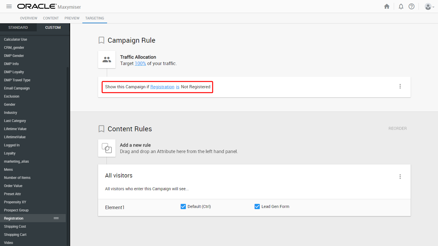

목표 지정
목표 지정을 사용하여 올바른 방문자에게 전자메일 등록 라이트박스를 적시에 표시할 수 있습니다. 예를 들어, 방문자가 사이트에 계정이 없는 것을 알고 있으면 전자메일 등록 라이트박스를 표시하여 뉴스레터에 등록하도록 요청할 수 있습니다. 예를 들어, 등록 ≠ 등록됨인 경우 캠페인을 표시할 수 있습니다.
방문자의 등록 상태에 따라 표시하는 경우의 규칙이 강조 표시된 캠페인 규칙 페이지 이미지
