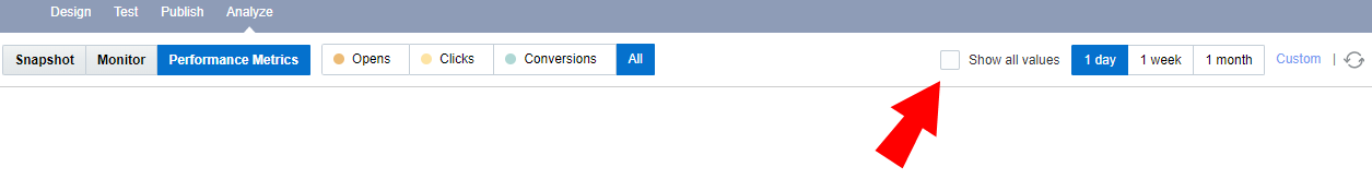

Наведите указатель на этап, чтобы посмотреть метрики для него. Чтобы отобразить значения без наведения указателя на этап, выберите параметр Отображение всех значений.
Изображение параметра "Отображение всех значений"

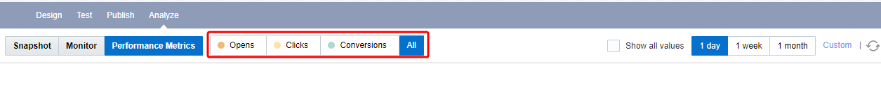

Вы можете выбрать метрику, которую хотите проверить, либо просмотреть их все одновременно (для этого нажмите Все).
Изображение метрик "Метрики эффективности"

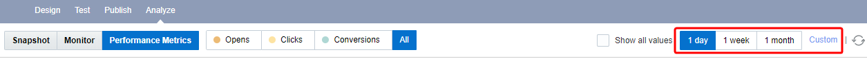

Диапазон дат
Чтобы просмотреть метрики эффективности за различные периоды времени, можно выбрать один из четырех вариантов: эффективность за 1 сутки, за 1 неделю, за 1 месяц или за настраиваемый период.
Изображение параметров периода времени
