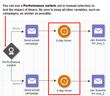

- Временные рамки, чтобы понять, улучшается ли общий отклик при изменении интервала между сообщениями.

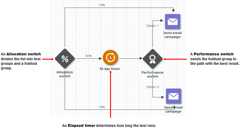

Перед использованием переключателя эффективности для сравнения эффективности кампании в каждом пути необходимо разделить целевую аудиторию на тестовую и контрольную группы и определить продолжительность тестирования. Кроме того, следует определить пути после переключателя.

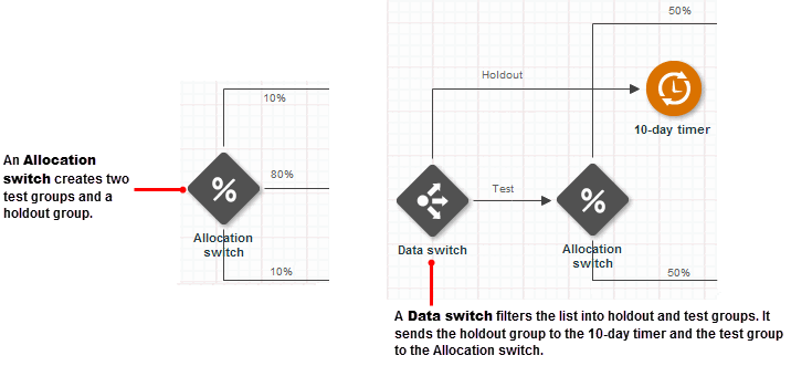

Можно определить тестовую и контрольную группу с помощью переключателя размещения, который выбирает группы случайным образом. Или можно разместить перед переключателем размещения переключатель данных, чтобы отфильтровать контрольную группу перед разделением тестовой целевой аудитории на две группы.

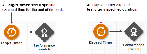

Далее устанавливается таймер для определения продолжительности теста и сохранения контрольной группы в зоне ожидания, пока не будет определен путь с лучшими результатами. Можно использовать таймер задержки, чтобы задать продолжительность теста, или таймер на момент времени, чтобы завершить тест на заданные дату и время.
По другую сторону от переключателя эффективности располагаются тестовые пути (обычно два). Теоретически можно использовать переключатель данных для отделения контрольной группы и переключатель размещения для создания трех тестовых путей. Однако на практике два пути обеспечивают более реалистичный и показательный тест.

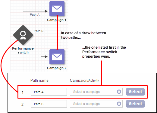

- Если для переключателя эффективности задан автоматический выбор и эффективность нескольких кампаний оказывается одинаковой, победителем объявляется путь, перечисленный в свойствах переключателя эффективности первым.
