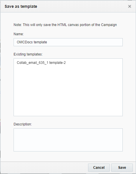

  7. 在电子邮件消息设计器中,单击Save(保存)> Save as Template(另存为模板)。
  8. 为模板提供名称和描述。要覆盖现有模板,请从 Existing Templates(现有模板)列表中单击该模板。单击此处的链接,可以了解有关编辑在电子邮件消息设计器中创建的模板的更多信息。

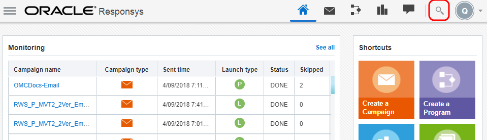

  1. 使用全局导航栏,单击 Search(搜索) ,然后搜索要删除的模板。
    图像显示选定了“搜索”图标的全局导航。
  2. 在搜索结果中,单击模板旁边的 More options(更多选项)图像显示“更多选项”图标,然后单击 Delete(删除)。
