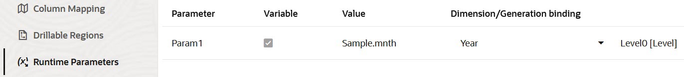

Asignación de nivel 0 (recursiva) del parámetro de tiempo de ejecución
En la definición del informe de obtención de detalles, cuando el parámetro de tiempo de ejecución esté enlazado a Year en Level 0,
![Separador de parámetros de tiempo de ejecución de la definición del informe de obtención de detalles Parámetro: Param1 Variable: seleccionada Valor: Sample.mnth Dimensión: Year Enlace de generación: Level0 [Level] Separador de parámetros de tiempo de ejecución de la definición del informe de obtención de detalles Parámetro: Param1 Variable: seleccionada Valor: Sample.mnth Dimensión: Year Enlace de generación: Level0 [Level]](img/GUID-624E8E4B-3E0A-4690-B440-73A3CCCC12C9-default.jpg)
si un usuario de Smart View obtiene detalles del primer trimestre de la dimensión Qtr1 de la dimensión Year, el informe de obtención de detalles incluirá Jan, Feb y Mar. Si un usuario de Smart View obtiene detalles en Year, el informe de obtención de detalles incluirá Jan, Feb, Mar, Apr, May, Jun, Jul, Aug, Sep, Oct, Nov y Dec.
