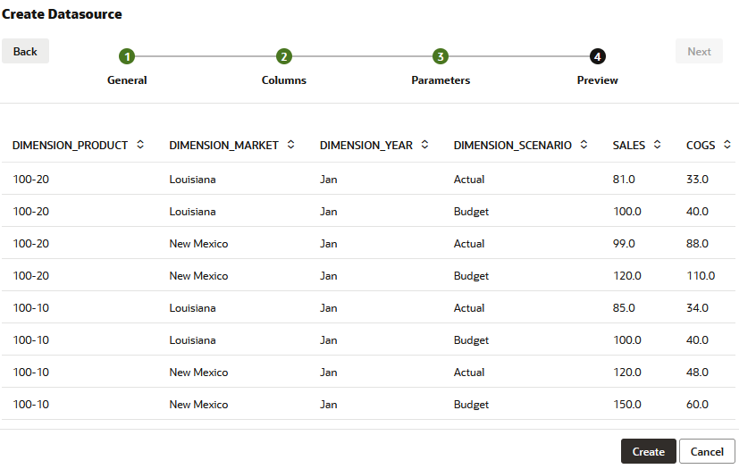

Nel passo Parametri viene creato Param1: questo parametro esiste perché nella query del passo Generale è stato utilizzato il segnaposto ?.
Lasciare l'opzione Usa variabili deselezionata, fare doppio clic sul campo di testo sotto Valore, quindi digitare il valore predefinito per il parametro di runtime. Il valore predefinito viene specificato per essere utilizzata come fallback da Essbase nel caso in cui il parametro disponga di un contesto non valido in runtime. Questo passo è importante se si intende utilizzare i parametri di runtime come parte delle definizioni dei report drill-through.
È inoltre possibile rinominare Param1 specificando un nome significativo per il proprio caso d'uso. Ad esempio, è possibile rinominarlo in param_G_month per indicare che il parametro utilizza una variabile globale per il mese corrente oppure rinominarlo in param_<appName>_month per indicare che utilizza una variabile a livello di applicazione per il mese corrente. La personalizzazione dei nomi dei parametri può rivelarsi utile quando si esegue il debug dei parametri utilizzando i file di log del server Essbase.
Se si desidera personalizzare il parametro per fare riferimento a una variabile di sostituzione, non è necessario fornire un valore predefinito. Vedere Utilizzare le variabili di sostituzione in un'origine dati anziché questo argomento.
Fare clic su Avanti.
In Anteprima osservare come il parametro predefinito sia stato applicato alla query. Di conseguenza l'anteprima viene popolata solo con record di origine esterni in cui il valore della colonna DIMENSION_YEAR è Jan.
Sebbene l'anteprima visualizzi solo i valori con il parametro predefinito applicato, in seguito, durante l'implementazione dei parametri runtime per la definizione del report drill-through, si avrà accesso a un numero di dati esterni maggiore rispetto a quelli visibili nell'anteprima.
Fare clic su Crea per creare l'origine dati in base a questa query sui dati di origine esterna. L'origine dati è abilitata per l'implementazione dei parametri runtime.
