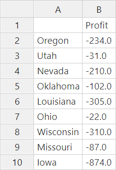

Filtrert rapport
Følgende eksempel bruker en slicer (leddet WHERE) til å begrense spørringen til Cola. I tillegg begrenser filterfunksjonen markedene på nivå 0 i spørringen til de som har negativ fortjeneste.
SELECT
  { Profit }
ON COLUMNS,
  Filter( [Market].levels(0).members, Profit < 0)
ON ROWS
WHERE {Cola}
returnerer rutenettet:
Utdataene for rapporten viser markedsmedlemmene Oregon, Utah, Nevada, Oklahoma, Louisiana, Ohio, Wisconsin, Missouri og Iowa i rader. Fortjeneste vises i kolonner. Alle dataverdiene er negative.
