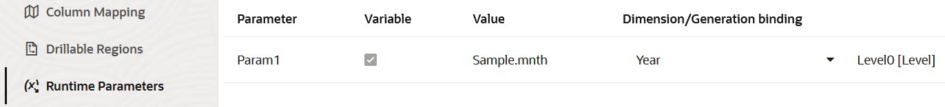

Correspondência (Recursiva) de Nível 0 do Parâmetro de Runtime
Na definição do relatório de drill-through, quando o parâmetro de runtime é associado a Year em Level 0,
![Separador Parâmetros de Runtime da definição do relatório de drill-through. Parâmetro: Param1. Variável: selecionado. Valor: Sample.mnth. Dimensão: Year. Associação de Geração: Level0 [Nível] Separador Parâmetros de Runtime da definição do relatório de drill-through. Parâmetro: Param1. Variável: selecionado. Valor: Sample.mnth. Dimensão: Year. Associação de Geração: Level0 [Nível]](img/GUID-624E8E4B-3E0A-4690-B440-73A3CCCC12C9-default.jpg)
se um utilizador do Smart View efetuar drill-through em Qtr1 da dimensão Year, o relatório de drill-through irá incluir Jan, Feb, Mar. Se um utilizador do Smart View efetuar drill-through em Year, o relatório de drill-through irá incluir Jan, Feb, Mar, Apr, May, Jun, Jul, Aug, Sep, Oct, Nov, Dec.
