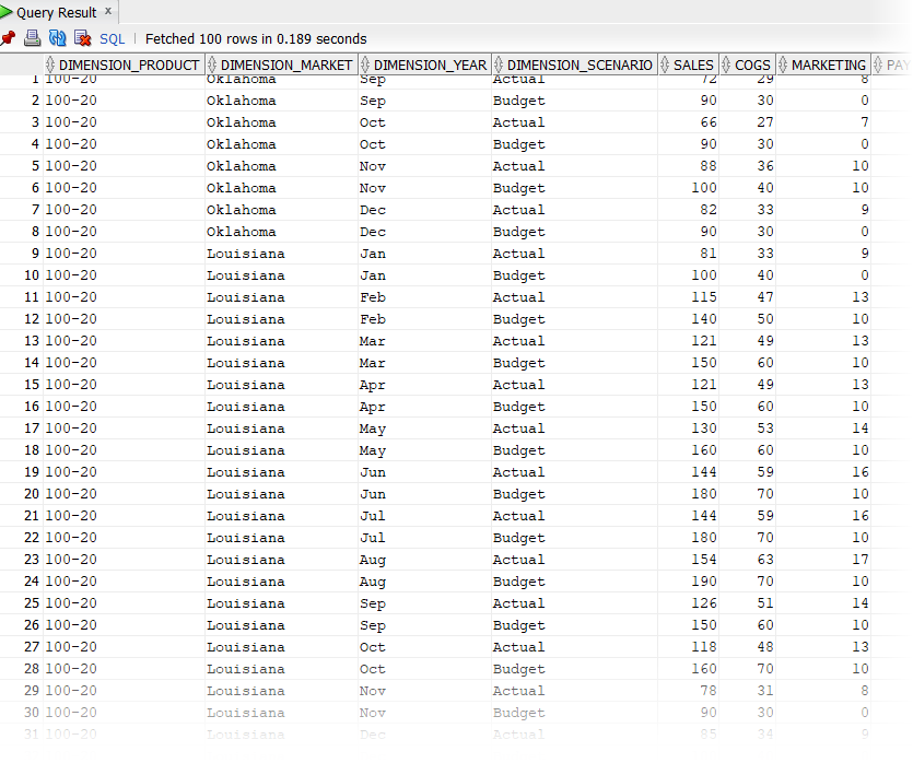

Considere uma tabela relacional, SB_DT, com todos os registos selecionados. A consulta de SQL é:
SELECT * FROM SB_DT
O resultado da consulta (no SQL Developer) é truncado em comprimento nesta ilustração, uma vez que existem milhares de registos na tabela:
Visualização dos dados tabulares no SQL Developer. Milhares de linhas com a coluna DIMENSION_PRODUCT com valores para SKUs do Produto, a coluna DIMENSION_MARKET com estados norte-americanos, a coluna DIMENSION_YEAR com meses, a coluna DIMENSION_SCENARIO com Actual ou Budget e as colunas de números denominadas SALES, COGS, MARKETING e PAYROLL.
