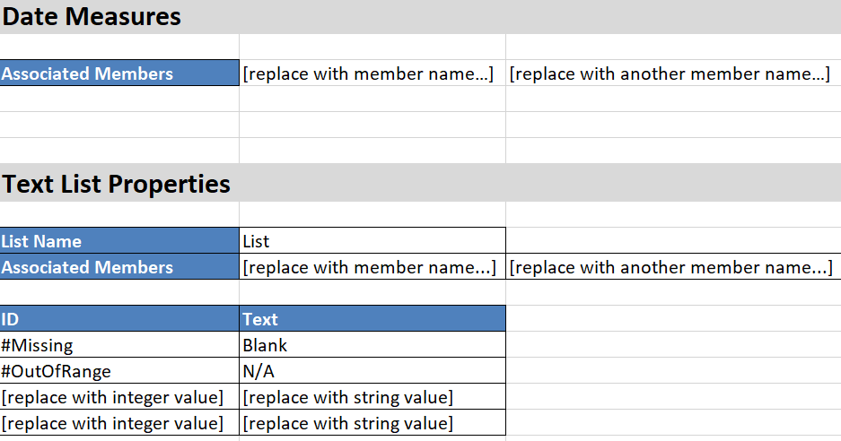

Показатели дат и сопоставления текстовых списков содержатся в таблицах на листе Cube.TypedMeasures.
На изображении ниже показан лист Cube.TypedMeasures в образце рабочей книги приложения.
Поля и значения таблицы "Показатели дат":

Поля и значения таблицы "Свойства текстового списка":
| Свойство или поле | Допустимые значения | Описание |
List Name |
Не должно превышать 80 символов. |
Текстовый список должен начинаться с имени списка, за которым следует примыкающая ячейка со значением. |
Associated Members |
Существующие имена элементов |
Имена элементов добавляются в примыкающие ячейки. Несколько элементов можно добавить в примыкающие ячейки справа. |
ID |
Первые два значения в поле ID - #Missing и #OutOfRange. Эти два значения должны существовать в любой таблице текстового списка. Остальные идентификаторы должны быть целыми числами. |
Каждый идентификатор, включая #Missing, #OUTOFRANGE и числовые значения, должен соответствовать текстовому значению. Первые два идентификатора, #Missing и #OUTOFRANGE, предназначены для случаев, когда текстовые данные отсутствуют или являются недопустимыми. Например, при попытке загрузить несопоставленное значение "Среднее количество" в текстовый показатель значение в ячейке не обновляется, и при последующем запросе возвращается как #Missing. При попытке загрузить несопоставленное числовое значение ячейки последующий запрос возвращает "N/A". |
Text |
Текст длиной не более 80 символов. |
Текстовый столбец содержит текстовые значения для каждого текстового показателя. Каждое текстовое значение должно быть сопоставлено с целым числом в столбце ID. Essbase считает недопустимыми текстовые значения, не сопоставленные с целым числом в текстовом списке. |
