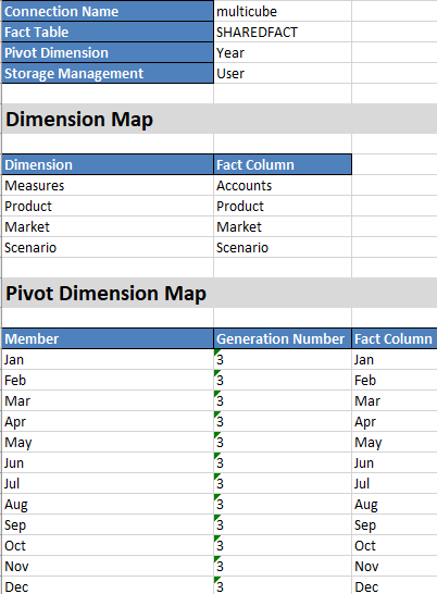

Общие сведения о листе Cube.FederatedPartition
Лист Cube.FederatedPartition определяет федерированный раздел, в том числе имя подключения, имя таблицы фактов, имя сводного измерения и тип управления хранилищем. Он также включает в себя сопоставления для измерений и сводного измерения.
Изображение листа Cube.FederatedPartition в рабочей книге приложения Excel с таблицами свойств (подключение, таблица фактов, сводное измерение, управление хранилищем), сопоставления измерений (измерение, столбец фактов) и сопоставления сводного измерения (элемент, номер поколения, столбец фактов).
