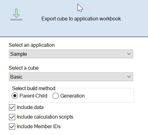

Экспорт кубов в рабочие книги приложений в конструкторе кубов
Конструктор кубов позволяет экспортировать любой куб, существующий в Essbase.
  1. Выберите метод построения: родительский-дочерний формат или поколение.
  2. В Excel на ленте конструктора кубов выберите Локальный Изображение значка "Локальный" на ленточной диаграмме конструктора кубов., а затем — Экспорт куба в рабочую книгу приложения.
  3. В диалоговом окне "Экспорт куба" выберите приложение и куб, которые требуется экспортировать.
    • Выберите Включить данные, чтобы включить в рабочую книгу приложения данные входного уровня.
      • В кубах блочного хранения, если размер данных не превышает 400 МБ, данные экспортируются в рабочую книгу приложения на лист "Данные". Если размер данных превышает 400 МБ, данные экспортируются в файл Имя куба.txt, который включается в архив Имя куба.zip. Файл .zip создается в указанном каталоге экспорта (если операция экспорта завершилась успешно).
      • В случае с кубами агрегированного хранения, независимо от размера данных, данные всегда экспортируются в файл Имя куба.txt, который включается в архив Имя куба.zip. Файл .zip создается в указанном каталоге экспорта (если операция экспорта завершилась успешно).
    • Выберите Включить сценарии вычислений, чтобы включить в рабочую книгу приложения сценарии вычислений из своего куба блочного хранения.
      В кубах агрегированного хранения нет сценариев вычислений.
    • Выберите Включить идентификаторы элементов, если требуется включить Идентификаторы элементов в листы измерений в рабочей книге приложения.
    Изображение диалогового окна "Экспорт куба в рабочую книгу приложения".
  4. Нажмите Выполнить.
  5. После завершения экспорта нажмите ОК.
    Рабочая книга приложения сохраняется в локальную папку: C:\Users\имя_пользователя\AppData\Roaming\Oracle\smartview\DBX. Так как книга сохранена в локальную папку, ее можно открыть с помощью значка Локальная Изображение значка "Локальный" на ленточной диаграмме конструктора кубов. на ленте конструктора кубов.
