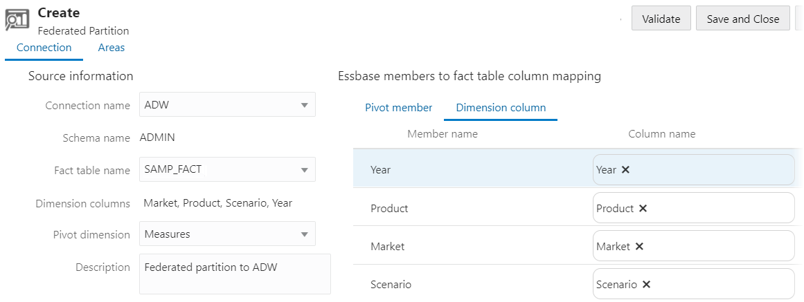

  9. Klicka på Dimensionskolumn för att mappa dimensionerna som inte är pivotdimensioner till kolumner i faktatabellen. De kan mappas automatiskt om namnen på faktatabellkolumnerna matchar dimensionsnamnen i dispositionen. Vid behov kan du mappa dem manuellt.
    Mappning av Essbase-medlemmar till kolumner i faktatabeller i användargränssnittet för skapande av samordnad partition. Kolumner med dimensioner som inte är pivotdimensioner mappas här. Namn på dimensionsmedlemmar i Essbase-dispositionen visas till vänster och namn på kolumner i faktatabellen visas till höger.

  10. Klicka på Dimensionskolumn för att mappa dimensionerna som inte är pivotdimensioner till kolumner i faktatabellen. De kan mappas automatiskt om namnen på faktatabellkolumnerna matchar dimensionsnamnen i dispositionen. Vid behov kan du mappa dem manuellt.
  11. Klicka på Validera.

Definition av samordnad partition med dimensionskolumnmappning visas i Essbase-webbgränssnitt
