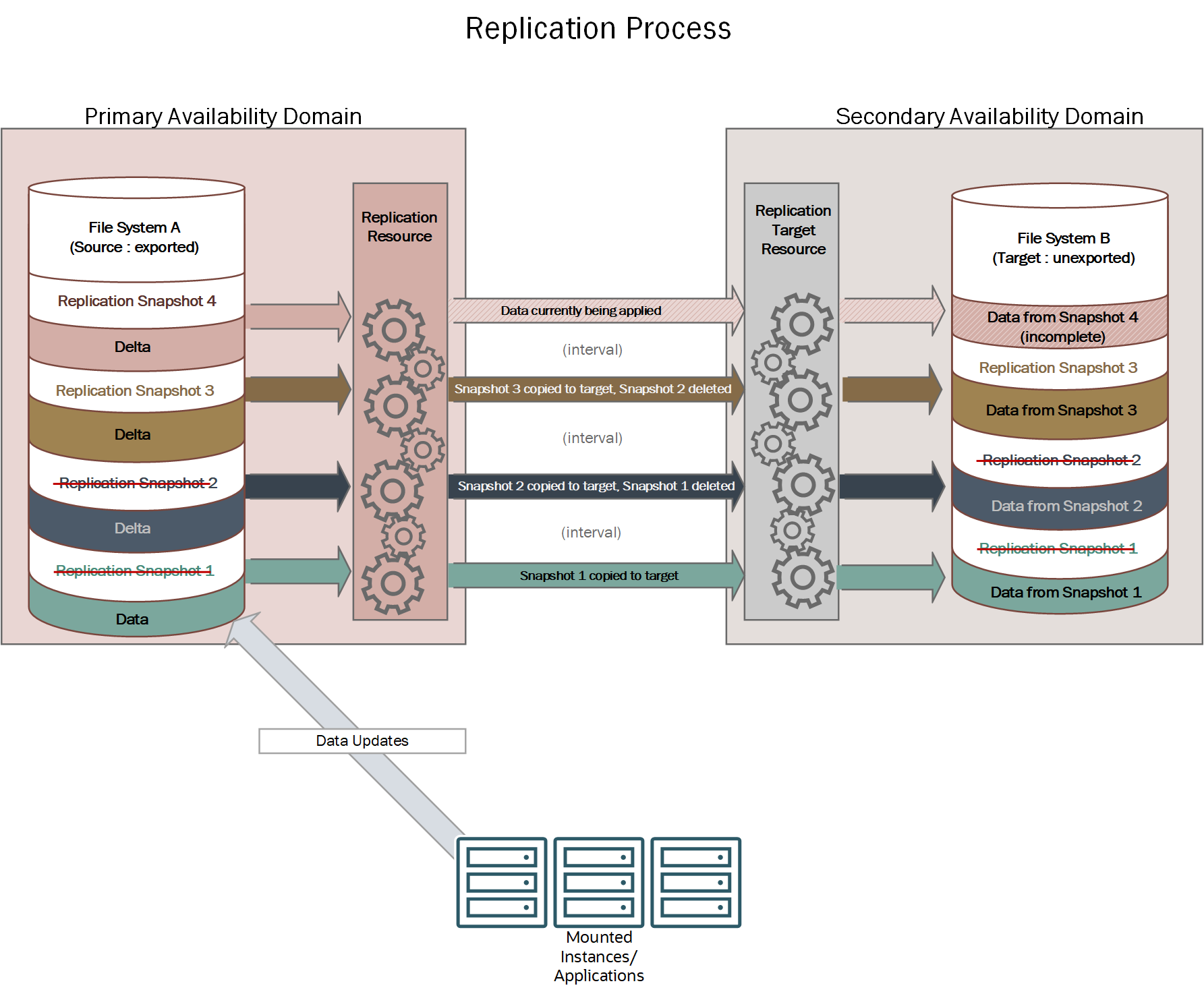

Funktionsweise der Replikation
Um die File Storage-Replikation zu aktivieren, erstellen Sie eine Replikationsressource, die an das Quelldateisystem angehängt wird. Die Replikationsressource gibt das Zieldateisystem für die Replikation und die Häufigkeit an, mit der Daten repliziert werden. Der Speicherort des Zieldateisystems kann sich in derselben oder einer anderen Availability-Domain und in derselben oder einer anderen Region als das Quelldateisystem befinden. Als Zieldateisystem kann nur ein Dateisystem verwendet werden, das noch nie exportiert wurde. Nachdem die Replikationsressource erstellt wurde, ist das Zieldateisystem schreibgeschützt und wird nur durch Replikation aktualisiert. Datenaktualisierungen im Quelldateisystem werden asynchron im Zieldateisystem repliziert. Siehe Replikation erstellen.
Die replizierten Daten im Zieldateisystem haben dieselbe Datei- und Ordnerstruktur und dieselben Snapshots, Metadaten und Berechtigungseinstellungen wie im Quelldateisystem. Quotenregeln werden aus der Quelle kopiert, sind jedoch deaktiviert und müssen manuell aktiviert werden. Dateisystemspezifische Daten, wie Dateisperren, Verschlüsselungsschlüssel und Tags, werden nicht repliziert. Klone des Quelldateisystems werden nicht repliziert. Schlüssel und Tags für das Zieldateisystem müssen separat konfiguriert werden.
Replikationsprozess
Die Replikationsressource erstellt einen speziellen Replikations-Snapshot im Quelldateisystem. Dann überträgt sie den Snapshot an die Replikationszielressource, die die neuen Daten in das Zieldateisystem schreibt. Der letzte abgeschlossene Replikations-Snapshot verbleibt bis zum nächsten Intervall sowohl im Quell- als auch im Zieldateisystem. Im nächsten Intervall löscht der Replikationsprozess automatisch die alten Replikations-Snapshots und erstellt einen neuen. Der Replikationsprozess wird im angegebenen Intervall wiederholt, solange die Replikation gültig ist.
Wenn in der primären Availability-Domain (Quelle) ein Ausfall auftritt, können Sie einen Failover zum Zieldateisystem durchführen. Um einen Failover zum Zieldateisystem durchzuführen, exportieren Sie es, damit Anwendungen und Benutzer darauf zugreifen können. Weitere Informationen finden Sie unter Disaster Recovery.
