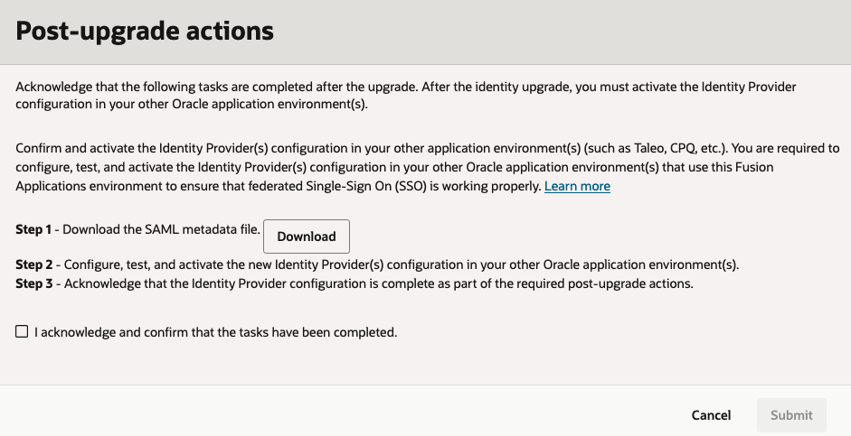

Aktion nach dem Identitätsupgrade erforderlich: Wenn andere Anwendungen (wie Taleo, CPQ (Configure, Price, Quota) oder SelectMinds) eine Fusion-Umgebung als föderiertes SSO verwenden Identitätsprovider für Benutzer zur Anmeldung bei den Anwendungen. Sie müssen die Aufgaben nach dem Upgrade ausführen und die Single Sign-On-Integration testen, um sicherzustellen, dass das föderierte SSO weiterhin korrekt funktioniert. Die Anmeldung bei diesen anderen Anwendungen funktioniert erst, wenn Sie die Aktionen nach dem Upgrade abgeschlossen haben. Siehe Aufgaben nach dem Upgrade.

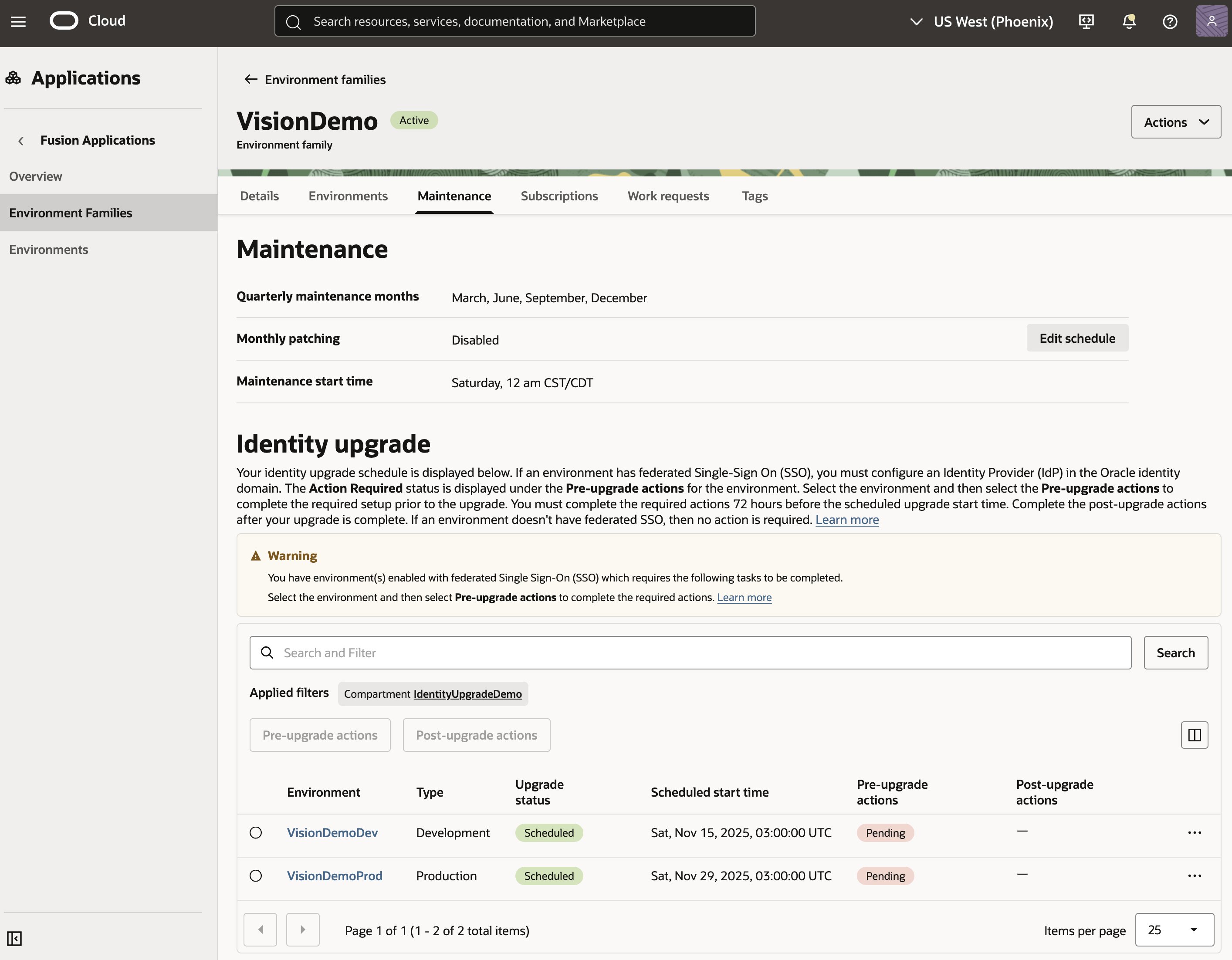

Nachdem die Umgebungen für das Upgrade geplant wurden, können Sie mit der Oracle Cloud-Konsole den Upgradeplan für Ihre Fusion-Umgebungen anzeigen, die Details der erforderlichen Aktionen (falls zutreffend) prüfen und die erforderlichen Aktionen ausführen.
So zeigen Sie den Identitätsupgradeplan an:
  1. Melden Sie sich bei der Oracle Cloud-Konsole an, und navigieren Sie zur Seite Umgebungsfamilien.
  2. Wählen Sie auf der Umgebungsfamilien ⁇ seite die Umgebungsfamilie aus. Wenn die erwartete Umgebungsfamilie nicht angezeigt wird, suchen Sie andere Compartments oder Sub-Compartments des Mandanten, und stellen Sie sicher, dass Sie sich im richtigen Compartment befinden.
  3. Wählen Sie auf der Detailseite der Umgebungsfamilie die Option Wartung aus, und scrollen Sie zum Abschnitt Identitätsupgrade, um den Zeitplan anzuzeigen.
    Im Abschnitt Identitätsupgrade werden die Umgebungen in einer Tabelle mit Spalten aufgeführt, die den aktuellen Upgradestatus angeben, sowie der Status aller Aktionen vor und nach dem Upgrade.
Zeitplan für Identitätsupgrade
In der Spalte Upgradestatus wird einer der folgenden Werte angezeigt:
  • "-": Die Umgebung erfordert ein Identitätsupgrade, wurde jedoch noch nicht geplant.
  • Geplant: Das Umgebungsupgrade wurde geplant.
  • In Bearbeitung: Das Umgebungsupgrade wird ausgeführt.
  • Erfolgreich: Das Umgebungsupgrade wurde abgeschlossen.
  • Abgebrochen: Das Umgebungsupgrade wurde abgebrochen, und das Identitätsupgrade wird neu terminiert. Sobald das Identitätsupgrade neu terminiert wird, wird der Status mit einem neuen geplanten Datum in Geplant geändert.
  • Nicht erfolgreich: Das Umgebungsupgrade war nicht erfolgreich. In seltenen Fällen hält Oracle Sie auf dem Laufenden und behebt das Problem.
  • Nicht erforderlich: Die Umgebung ist bereits in OCI IAM vorhanden und erfordert kein Identitätsupgrade.
In der Spalte Vorupgradeaktionen wird einer der folgenden Werte angezeigt:
  • "-" : Die Umgebung hat kein föderiertes SSO. Es ist keine Aktion erforderlich.
  • Ausstehend: Die Umgebung ist mit föderiertem SSO aktiviert. Die erforderlichen Aktionen wurden vom Administrator weder abgeschlossen noch bestätigt.
  • Abgeschlossen: Die erforderlichen Aktionen wurden abgeschlossen und vom Administrator bestätigt.
In der Spalte Aktionen nach dem Upgrade wird einer der folgenden Werte angezeigt:
  • "-": Die Umgebung enthält keine anderen Anwendungen, die diese Fusion Applications-Umgebung als Identitätsprovider verwenden. Es ist keine Aktion erforderlich.
  • Ausstehend: Die erforderlichen Aktionen nach dem Upgrade wurden weder abgeschlossen noch vom Administrator bestätigt.
  • Abgeschlossen: Die erforderlichen Aktionen nach dem Upgrade wurden abgeschlossen und vom Administrator bestätigt.

Nachdem das Identitätsupgrade erfolgreich abgeschlossen wurde, testen Sie, ob die Anmeldung bei den Fusion-Umgebungen wie erwartet funktioniert. Treten bei Ihnen Probleme auf, wenden Sie sich an Oracle Support, indem Sie eine Supportanfrage stellen.
Wenn andere Anwendungen (wie Taleo, CPQ (Configure, Price, Quota) oder SelectMinds) über die Fusion-Umgebung zum Föderieren von SSO verfügen, müssen Sie die Aufgaben nach dem Upgrade ausführen und die SSO-Integration testen, um sicherzustellen, dass das föderierte SSO für diese anderen Anwendungen weiterhin korrekt funktioniert. Siehe Aufgaben nach dem Upgrade.

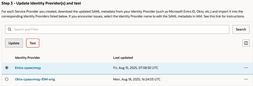

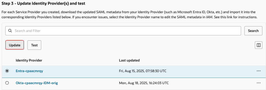

Schritt 3: Identitätsprovider aktualisieren und testen

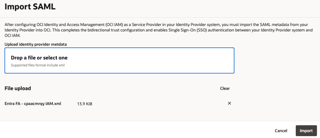

Aktualisieren Sie als Nächstes jeden Identitätsprovider in OCI IAM mit der SAML-Metadatendatei, die Sie aus dem Corporate Identity-System heruntergeladen haben. Dadurch wird die bidirektionale Trust-Konfiguration abgeschlossen, und die SSO-Authentifizierung zwischen dem Corporate Identity Provider-System und OCI IAM wird aktiviert.
Anschließend können Sie die Konnektivität und Authentifizierung zwischen OCI IAM und dem Corporate Identity-System testen.
Um es zu testen, testen Sie die Anmeldung, zuerst bei der Identitätsdomain für die Umgebung und dann beim Corporate Identity-System. Daher müssen Sie über gültige Zugangsdaten für jede Identitätsdomain der Fusion-Umgebung verfügen, wie in den folgenden Voraussetzungen angegeben, damit Sie den föderierten SSO-Ablauf mit Ihrem Identitätsprovider testen können.
Voraussetzungen:
  1. Sie haben bereits die SAML-Metadatendatei für den Serviceprovider heruntergeladen, den Sie im Corporate Identity-System konfiguriert haben (siehe vorheriger Schritt).

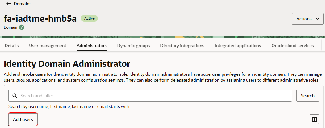

  2. Sie müssen ein Mandantenadministrator in der Oracle Cloud-Standardidentitätsdomain sein (in der Regel entweder Standard oder OracleIdentityCloudService), damit Sie die Pre-Upgradeaufgaben ausführen können.

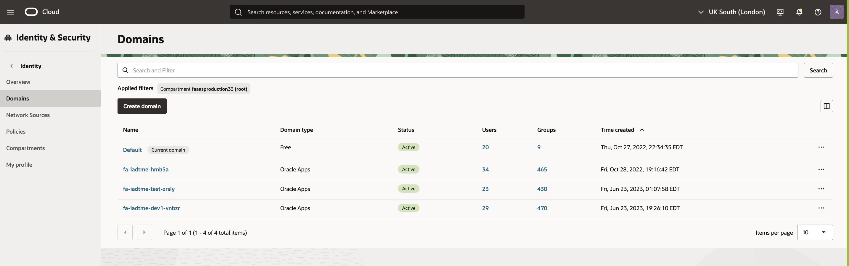

  3. Sie benötigen auch die Zugangsdaten für die Anmeldung bei jeder der Identitätsdomains Ihrer Fusion-Umgebungen.

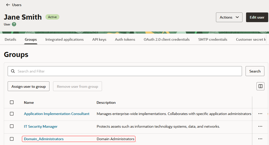

  4. Sie müssen auch die Rolle "Domainadministrator" für jede Identitätsdomains Ihrer Fusion-Umgebungen haben. Sie haben zwei Möglichkeiten, die Rolle "Domainadministrator" in IAM abzurufen:
    • Weisen Sie den Benutzer der Rolle "Identitätsdomainadministrator" zu. Weitere Informationen finden Sie unter Rollen Benutzer zuweisen.
      Weisen Sie die Domainadministratorrolle einem Benutzer in IAM zu.
    • Weisen Sie den Benutzer der Gruppe Domain_Administrators zu. Siehe Benutzer zu Gruppen hinzufügen. (Der folgende Screenshot zeigt Jane Smith, nachdem sie der Gruppe Domain_Administrators hinzugefügt wurde.)
      Weisen Sie der Gruppe Domain_Administrators in IAM einen Benutzer zu.
So aktualisieren Sie Identitätsprovider:
  1. Melden Sie sich bei der Oracle Cloud-Konsole an, und navigieren Sie zur Seite Umgebungsfamilie.
  2. Wählen Sie auf der Seite Umgebungsfamilien den Namen der Umgebungsfamilie aus. Wenn die erwarteten Ressourcen nicht angezeigt werden, stellen Sie sicher, dass Sie sich im richtigen Compartment befinden.
  3. Wählen Sie auf der Detailseite der Umgebungsfamilie die Option Wartung aus, und scrollen Sie zum Abschnitt Identitätsupgrade.
  4. Wählen Sie die föderierte SSO-Umgebung aus, und wählen Sie Vorupgradeaktionen aus.
  5. Wählen Sie im Bereich Vorupgradeaktionen den Identitätsprovider aus, und wählen Sie Aktualisieren aus.So aktualisieren Sie den Identitätsprovider
  6. Wählen Sie im Bereich SAML importieren den Bereich Datei löschen oder auswählen aus, und wählen Sie dann die SAML-Metadatendatei des Serviceproviders aus, den Sie in Schritt 2 heruntergeladen haben.So importieren Sie die SAML-Datei
  7. Wählen Sie Importieren aus. Nach dem erfolgreichen Import wird die Meldung Erfolgreich - IDP-Metadaten erfolgreich importieren kurz angezeigt.
So testen Sie den Anmeldeprozess:
  1. Wählen Sie den Identitätsprovider aus, den Sie gerade aktualisiert haben, und wählen Sie Testen aus.
    So testen Sie den Identitätsprovider.

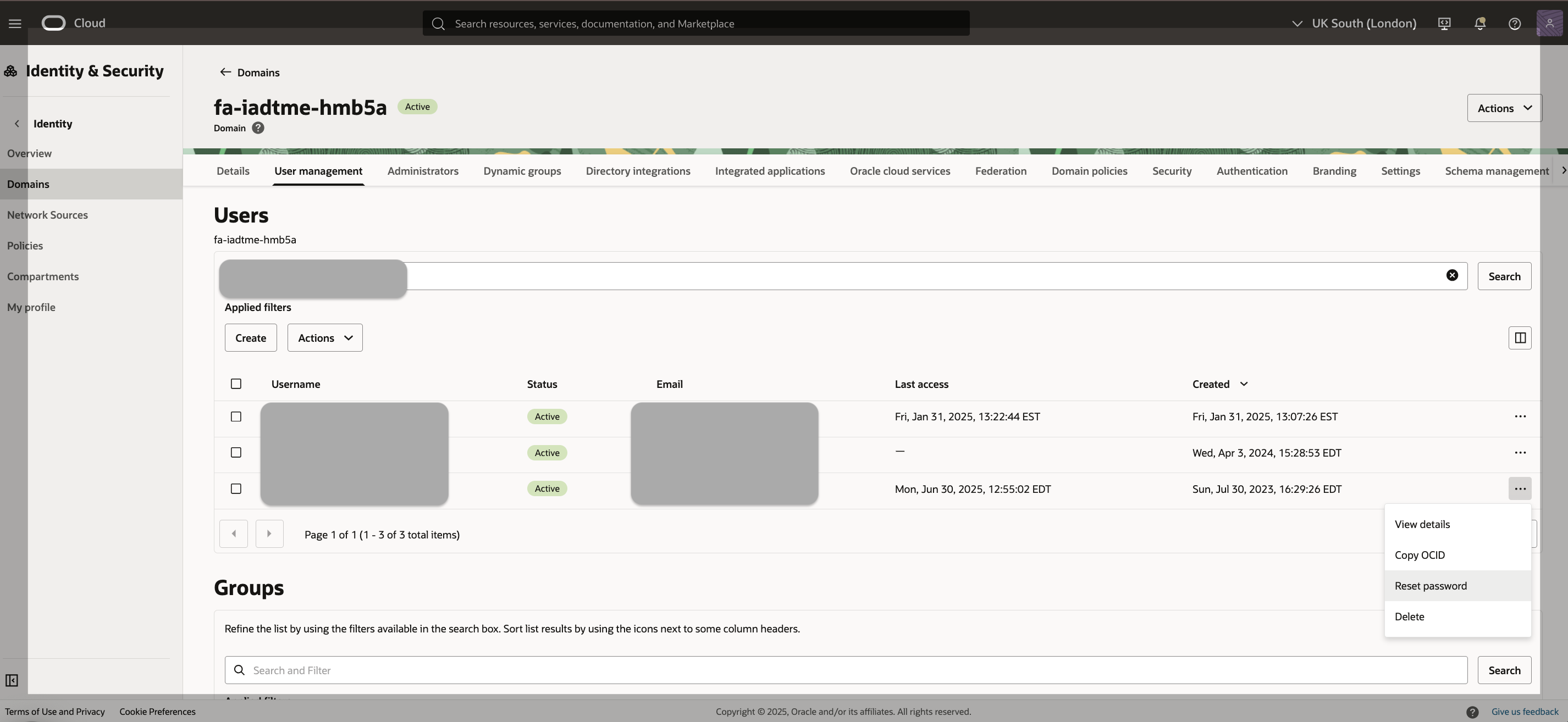

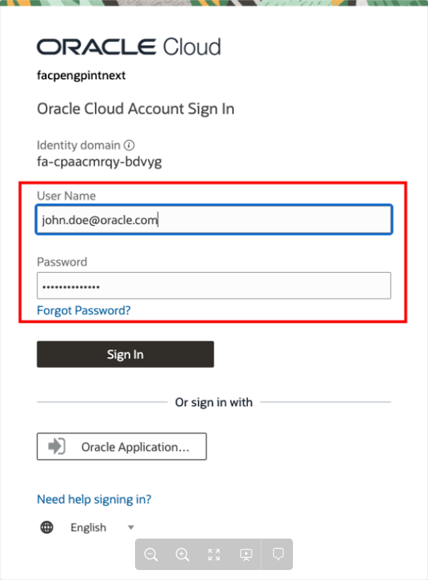

  2. Wenn Sie sich in der aktuellen Browsersession nicht bei der Identitätsdomain der Umgebung angemeldet haben, wird die Anmeldeseite für den Oracle Cloud-Account bei der Identitätsdomain angezeigt. Um sich anzumelden, geben Sie Ihren Benutzernamen und das Kennwort ein und wählen Anmelden aus.
    Wählen Sie nicht die SSO-Schaltfläche Oracle Applications unten auf der Anmeldeseite des Oracle Cloud-Accounts aus. Diese SSO-Schaltfläche führt Sie durch das SSO, das derzeit für die Fusion Applications-Umgebung konfiguriert ist und nicht den SSO-Ablauf ist, den Sie testen.
    Wenn Sie kein Identitätsdomainadministrator sind, wird eine Fehlermeldung angezeigt: "Föderierter Benutzer kann keine lokale Authentifizierung ausführen". Um das Problem zu beheben, befolgen Sie die Anweisungen unter Voraussetzungen in Schritt 3: Identitätsprovider aktualisieren und testen, um ein Identitätsdomainadministrator oder Mitglied der Gruppe "Domain_Administrators" oder "IDCS_Administrators" zu werden.
    Hinweis
    Möglicherweise müssen Sie ein neues Kennwort für diese Anmeldung bei der Identitätsdomain erstellen, insbesondere wenn Ihr Benutzerprofil in der Fusion Applications-Sicherheitskonsole erstellt wurde. Bevor Sie das Kennwort ändern, stellen Sie sicher, dass Ihnen die Rolle "Domainadministrator" in dieser Identitätsdomain zugewiesen wurde.
    So testen Sie die Anmeldung
  3. Nachdem Sie sich bei der Identitätsdomain angemeldet haben, wird die Anmeldeseite des Identitätsproviders angezeigt. Geben Sie korrekte Zugangsdaten ein, um sicherzustellen, dass Sie vom Identitätsprovider authentifiziert werden können. Der Browser zeigt "Ihre Verbindung ist erfolgreich" an, wenn die Authentifizierung erfolgreich war.
    Tipp
    Wenn Sie den Identitätsprovider testen und bereits eine aktive Session bei Ihrem Identitätsprovider im Browser haben, wird die Anmeldeseite des Identitätsproviders nicht angezeigt. Stattdessen wird im Browser direkt "Ihre Verbindung ist erfolgreich" angezeigt. In diesem Fall sollten Sie den Browser vollständig schließen, den Browser mit einem neuen privaten Fenster oder einem neuen Inkognito-Fenster neu starten und dann erneut testen.
  4. Wiederholen Sie die Schritte 1 bis 3, wenn Sie mehr Identitätsprovider zum Testen haben.
Fahren Sie nur mit dem nächsten Abschnitt fort, wenn alle Testanmeldungen für Identitätsprovider erfolgreich sind.
Wenn das Identitätsupgrade für jede der Umgebungen abgeschlossen ist, werden Sie benachrichtigt.
Wenn die Fusion Applications-Umgebung nicht mit föderiertem SSO konfiguriert ist, prüfen Sie, ob Benutzer sich erfolgreich bei den Fusion Applications-Umgebungen anmelden können.
Wenn die Fusion Applications-Umgebung mit föderiertem SSO konfiguriert ist, prüfen Sie, ob Benutzer sich erfolgreich über SSO bei den Fusion Applications-Umgebungen anmelden können.
Andere Anwendungen, die Fusion Applications-Umgebungen als Identitätsprovider verwenden
Hinweis
Nachdem Ihre Umgebungen für das Identitätsupgrade geplant wurden, können Sie herausfinden, ob andere Anwendungen Fusion Applications-Umgebungen als Identitätsprovider verwenden:
  1. Scrollen Sie auf der Detailseite einer Umgebung zur zugehörigen Identitätsdomain, und wählen Sie den Wert aus.
  2. Wählen Sie auf der Seite "Identitätsdomain" die Option Integrierte Anwendungen aus, um eine Liste der Anwendungen anzuzeigen, in denen die Fusion Applications-Umgebung als Identitätsprovider verwendet wird.
Wenn keine Fusion Applications-Umgebung für das Identitätsupgrade geplant wurde, werden keine Anwendungen aufgelistet. Die Anwendungen werden aus dem aktuellen Identitätssystem der Fusion Applications-Umgebung aufgefüllt, sobald das Identitätsupgrade geplant ist.
Wenn Sie andere Anwendungen (wie Taleo, CPQ (Configure, Price, Quota) oder SelectMinds) haben, die eine Fusion-Umgebung verwenden, um SSO für Benutzer zu föderieren, um sich bei den Anwendungen anzumelden, müssen Sie die Aktionen nach dem Upgrade ausführen und die Single Sign-On-Integration testen, um sicherzustellen, dass föderiertes SSO weiterhin korrekt funktioniert.
  2. Wählen Sie auf der Seite Umgebungsfamilien die Umgebungsfamilie aus. Wenn die erwarteten Ressourcen nicht angezeigt werden, stellen Sie sicher, dass Sie sich im richtigen Compartment befinden.
  4. Wählen Sie die Fusion Applications-Umgebung, und wählen Sie Aktionen nach dem Upgrade aus.
  5. Gehen Sie im Bereich Aktionen nach dem Upgrade wie folgt vor:
    Führen Sie Aktionen nach dem Upgrade für das Identitätsupgrade aus.
    1. Laden Sie die SAML-Metadatendatei herunter, indem Sie Herunterladen auswählen.
    2. Verwenden Sie die Informationen in dieser SAML-Metadatendatei, um den Identitätsprovider in anderen Anwendungen zu erstellen.
    3. Testen Sie die Identitätsprovider in anderen Anwendungen, um sicherzustellen, dass sie erfolgreich funktionieren.
    4. Bestätigen Sie, dass das Identitätsprovidersetup in anderen Anwendungen abgeschlossen ist, indem Sie Ich bestätige, dass die Aufgaben abgeschlossen wurden.

Wie stelle ich sicher, dass ich die richtigen Berechtigungen für die erforderlichen Aktionen habe?
  • Stellen Sie sicher, dass Sie die Benutzeranmeldung in jeder Identitätsdomain erstellt haben.
  • Beispiel: Ein Cloud-Account mit drei Fusion-Identitätsdomains für Produktions-, Test- und Entwicklungsumgebungen sowie eine Standarddomain.
    Identitätsdomain
  • Stellen Sie sicher, dass der Benutzer in den vier Identitätsdomains über die folgenden Berechtigungen verfügt:
    • Standarddomain (dies ist die Identitätsdomain, bei der sich Administratoren in der Cloud-Konsole anmelden können) - Fügen Sie den Benutzer als Mandantenadministrator zur Gruppe "Administrator" hinzu.
    • Fusion-Produktionsdomain - Fügen Sie den Benutzer der Gruppe "Domain_Administrators" oder "IDCS_Administrators" oder auf der Registerkarte "Administratoren" als Identitätsdomainadministrator hinzu.
    • Fusion-Testdomain - Fügen Sie den Benutzer der Gruppe "Domain_Administrators" oder "IDCS_Administrators" oder auf der Registerkarte "Administratoren" als Identitätsdomainadministrator hinzu.
    • Fusion-dev1-Domain - Fügen Sie den Benutzer der Gruppe "Domain_Administrators" oder "IDCS_Administrators" oder auf der Registerkarte "Administratoren" als Identitätsdomainadministrator hinzu.

  • Nach Abschluss des Identitätsupgrades ist möglicherweise ein Zurücksetzen des Kennworts erforderlich.
  • Sie müssen die Fusion Applications-Benutzer benachrichtigen, dass sie bei der Anmeldung bei der Fusion Applications-Umgebung nach dem Upgrade aufgefordert werden, das Kennwort zurückzusetzen, wenn sie ein abgelaufenes Kennwort oder ein schwaches Kennwort haben.
  • Für Accounts, die in API-Integrationen verwendet werden, ist möglicherweise auch ein Zurücksetzen des Kennworts erforderlich.
  • Passwörter für Integrationsbenutzer und andere kritische Accounts können vor dem Identitätsupgrade proaktiv zurückgesetzt werden, um ein erzwungenes Zurücksetzen zu verhindern.

Nachdem Sie die Benachrichtigung über das Identitätsupgrade erhalten haben, können Sie sich bei der Oracle Cloud-Konsole anmelden und zur Seite Umgebungsfamilien von Fusion Applications navigieren, um den Zeitplan für die Umgebungen anzuzeigen:
  1. Melden Sie sich bei der Oracle Cloud-Konsole ab.
  2. Wählen Sie in der Konsole im Anwendungs-Home unter Abonnements in der Kachel "Fusion Applications" die Option Gehe zu Service aus.
  3. Wählen Sie auf der Detailseite für Umgebungsfamilien die Registerkarte Wartung aus. Im Abschnitt Identitätsupgrade können Sie die Upgradepläne für die Umgebungen anzeigen.
