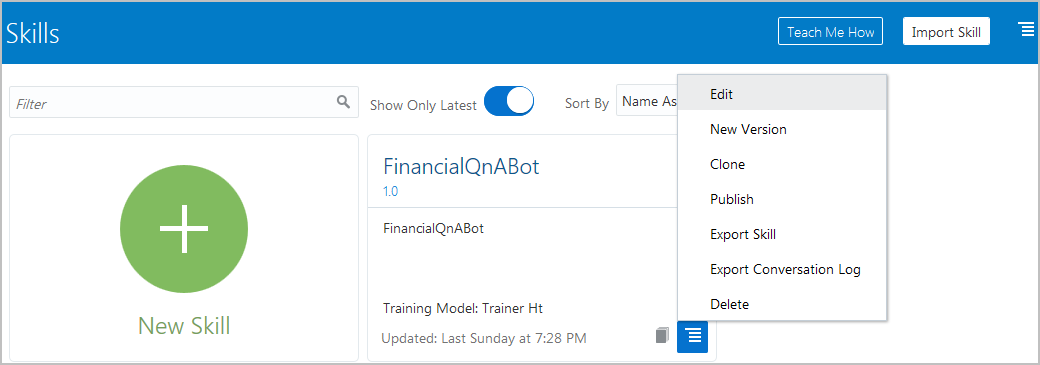

So klonen Sie eine Version eines Skills:
Suchen Sie im Skillkatalog die Version, die Sie klonen möchten.
Klicken Sie auf das Symbol Optionen, und wählen Sie Klonen aus.

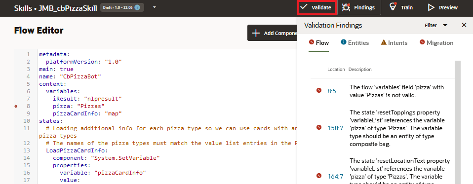

Während Sie Dialogablaufdefinitionen, Intents, Entitys und digitale Assistenten iterieren, können Sie Ihre Arbeit prüfen und Best Practices anwenden, indem Sie im Banner auf Validieren klicken.
Im resultierenden Dialogfeld "Validierungsergebnisse" werden für Skills kritische Fehler aufgeführt, die Sie beheben müssen, Warnungen
und Tipps
, die angeben, wo Sie möglicherweise Verbesserungen vornehmen müssen.
Skill confidence threshold is set to 0.4. We recommend to set the threshold to at least 0.7 to improve accuracy of intent matching.

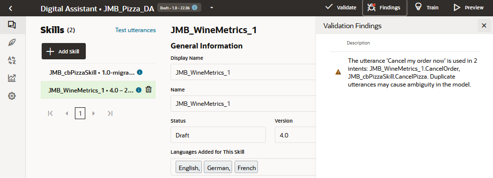

Beispiel:
The utterance 'Cancel my order' is used in 2 intents: wineSkill, pizzaSkill. Duplicate utterances may cause ambiguity in the model.
Sie können diese Meldungen nach Warnungen oder Tipps filtern. Sie können das Dialogfeld "Validierungsergebnisse" ausblenden oder erneut öffnen, indem Sie auf "Ergebnisse" klicken.
