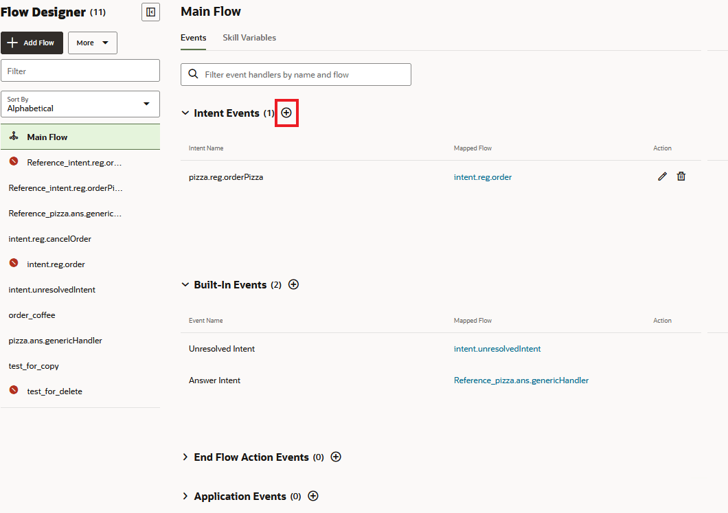

Ereignisse zuordnen
Sie können Zuordnungen auf der Seite "Ereignis" des Hauptablaufs hinzufügen, bearbeiten oder löschen. Im Zuordnungsdialogfeld können Sie verschiedene Ereignistypen für vorhandene Abläufe verwenden.
Beschreibung von df-2-0-event-mapping-dialog.png folgt
Sie können auf dieses Dialogfeld zugreifen, indem Sie auf Dieses Bild zeigt das Symbol "Hinzufügen". klicken.
Beschreibung von df-2-0-event-mappings-page.png folgt

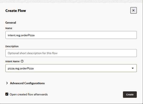

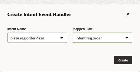

    • Klicken Sie in der linken Navigationsleiste auf Abläufe und dann auf + Ablauf hinzufügen.
    • Geben Sie einen Ablaufnamen ein, und wählen Sie dann den Namen des Intents aus, das diesem Ablauf zugeordnet ist. Klicken Sie dann auf Erstellen.

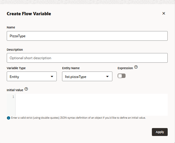

  4. Erstellen Sie alle Variablen, die im Ablauf verwendet werden:
    1. Öffnen Sie die Registerkarte Konfiguration. Klicken Sie dann auf + Variable hinzufügen.
    2. Wählen Sie den Variantentyp aus. Wenn die Variable eine Entity referenziert, füllen Sie das Dialogfeld aus, indem Sie die Variable für die ausgewählte Entity benennen. Klicken Sie dann auf Anwenden.

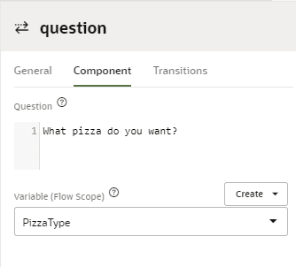

  1. Wählen Sie Frage fragen aus, und klicken Sie auf Einfügen.
  2. Öffnen Sie die Registerkarte Komponente im Eigenschaftsfenster des Fragenstatus.
  3. Fügen Sie eine Frage hinzu ("Welche Pizza möchten Sie zum Beispiel?"). Wählen Sie dann die Ablaufvariable aus.

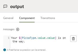

  4. Fügen Sie einen weiteren Status nach der Frage hinzu, indem Sie auf das Menü klicken.Dieses Bild zeigt das Menüsymbol.

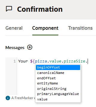

  5. Wählen Sie Nachricht senden aus, und klicken Sie auf Einfügen.
  6. Geben Sie im Eigenschaftsfenster für den Status "Nachricht senden" eine Bestätigungsmeldung mit einem FreeMarker-Ausdruck ein, der mit der ${varName.value.value}-Syntax auf die Flussvariable zugreift. Beispiel:
    Your ${PizzaType.value.value} pizza is on the way.
    Wenn Sie eine Composite Bag-Entity auf Flow-Ebene referenzieren, verwenden Sie die Syntax ${cbVarName.value.itemName.<attribute>}.

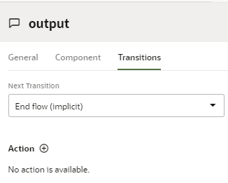

  7. Öffnen Sie die Registerkarte Übergänge des Eigenschaftsinspektors der Ausgabekomponente. Beachten Sie, dass Endfluss (implizit) als Übergang ausgewählt ist. Da dieser Ablauf keine erforderlichen Ausgabeparameter aufweist, reicht der Übergang zum impliziten Endfluss aus. Wenn dieser Ablauf jedoch einen weiteren erforderlichen Ausgabeparameter aufweist, muss der Ausgabestatus in einen tatsächlichen Endablaufstatus übergehen (eingefügt, indem Sie im Dialogfeld "Status hinzufügen" auf Ablaufsteuerung > Endablauf klicken), der die Ausgabeparameter des Ablaufs angibt.

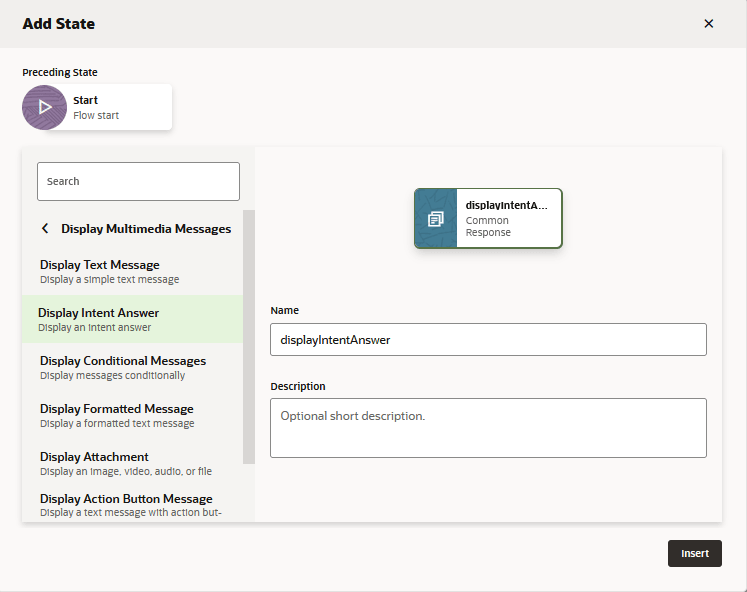

  4. Klicken Sie im Ablaufstart auf das Menü Das Menüsymbol "Status hinzufügen". und dann auf Startstatus hinzufügen, um das Dialogfeld "Status hinzufügen" zu öffnen.
    Option "Startstatus hinzufügen".
  5. Fügen Sie einen Antwortstatus für das Anzeige-Intent hinzu, indem Sie Benutzermeldungen > Text- und Multimedia-Nachrichten anzeigen >Intent-Antwort anzeigen auswählen oder eine Intent-Antwort in das Suchfeld eingeben. Klicken Sie dann auf Einfügen.
    Tipp:
    Mit dem Suchfeld können Sie eine Zustandsvorlage suchen.

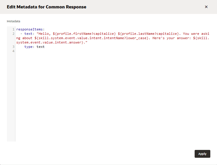

  6. Klicken Sie auf den Antwortstatus "Intent anzeigen", um die Registerkarte "Komponente" des Eigenschaftsinspektors zu öffnen. Klicken Sie dann auf Antwortelemente bearbeiten.
  7. Aktualisieren Sie die Textnachricht mit dem FreeMarker-Ausdruck der Vorlage, der auf die Antwort-Intent-Nachricht zugreift ("${skill.system.event.value.intent.answer}"). Beispiel:
    "Hello, ${profile.firstName?capitalize} ${profile.lastName?capitalize}. You were asking about ${skill.system.event.value.intent.intentName?lower_case}. Here's your answer: ${skill.system.event.value.intent.answer}."

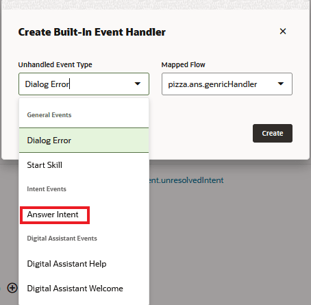

  10. Klicken Sie neben den Built-in-Veranstaltungen auf Dieses Bild zeigt das Symbol "Hinzufügen"..
  11. Füllen Sie das Dialogfeld {\b Create Built-In Event Handler} aus:
  12. Klicken Sie auf Erstellen.
