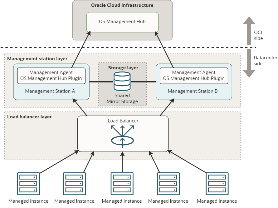

Verwenden Sie High Availability (HA) für Managementstationen, um sicherzustellen, dass Instanzen weiterhin Updates von OS Management Hub erhalten können, falls eine Managementstationinstanz ausfällt. Einzelne Instanzen stellen eine Verbindung zu einem Load Balancer her, für den mehrere Managementstationen als Backends konfiguriert sind. Um HA zu implementieren, gibt es mehrere Schichten, die jeweils hochverfügbar sein müssen: Load Balancer, Managementstationen und Spiegelspeicher.
High Availability-Konfiguration mit einem Load Balancer, zwei Verwaltungsstationen und gemeinsam verwendetem NFS-Speicher.
Um das HA-Setup zu erstellen, konfigurieren Sie Managementstationen als Backends für einen hochverfügbaren Load Balancer. Wenn Sie die Stationen erstellen, geben Sie den Hostnamen, den vollqualifizierten Domainnamen oder die IP-Adresse des Load Balancers an, damit verwaltete Instanzen über den Load Balancer mit der Station kommunizieren.
Die Liste der gespiegelten Softwarequellen für eine Station wird dynamisch basierend auf den Profilen und Instanzen erstellt, die sich auf die Station beziehen (siehe Welche Softwarequellen werden gespiegelt?). Bei Stationen in einer HA-Konfiguration wird die Spiegelliste über alle Peer-Stationen hinweg vereinheitlicht. Ein Profil oder eine Instanz, die sich auf eine der HA-Stationen bezieht, aktualisiert die Spiegelliste aller Peer-Stationen. Wenn also eine Station nicht mehr betriebsfähig ist, kann eine andere Station die verwalteten Instanzen unterstützen und das Mirror-Volume synchronisieren.
Um den erforderlichen Speicherplatz zu reduzieren, können Sie die Stationen so konfigurieren, dass Shared Storage für den Spiegel verwendet wird. Wenn Sie Shared Storage verwenden, wird der Synchronisierungsstatus des Softwarequellspiegels auf einer Managementstation möglicherweise fälschlicherweise als "Nicht synchronisiert" angezeigt. Siehe Bekanntes Problem: Status "Nicht synchronisiert" auf Stationen, die Shared Storage verwenden.
