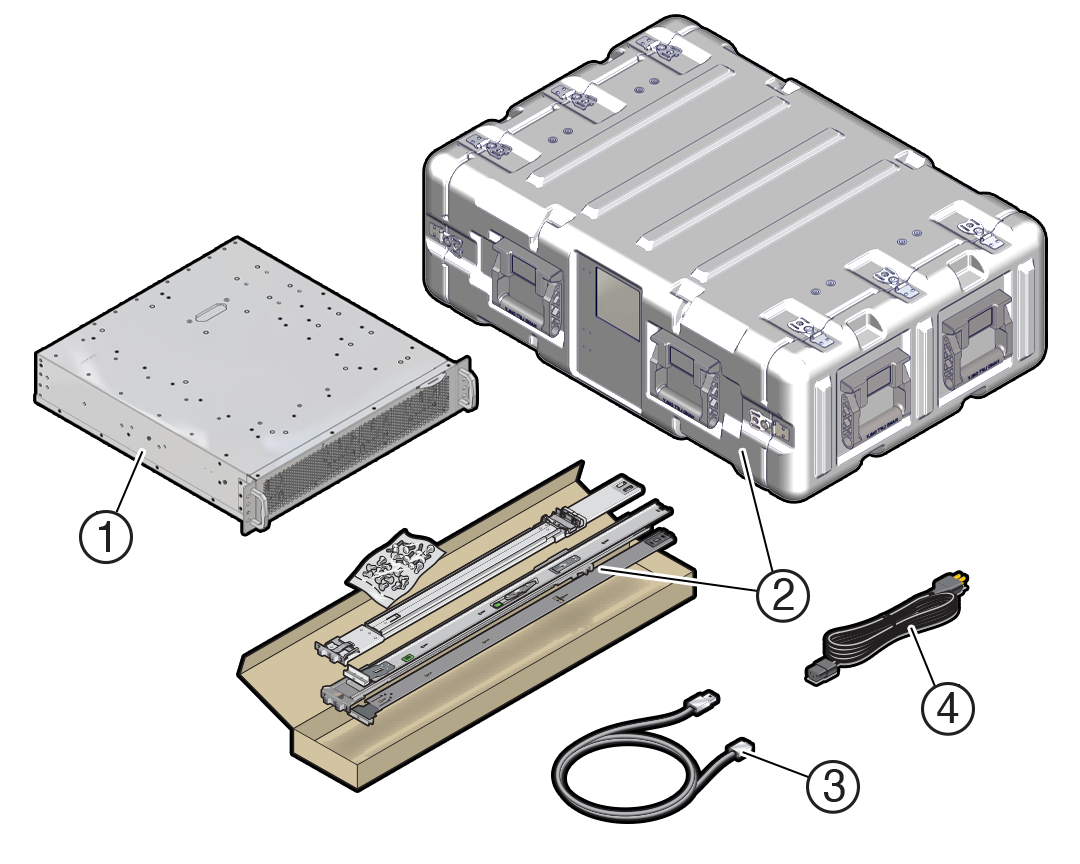

Stellen Sie sicher, dass Sie alle Inhalte des Versandkits erhalten haben. Siehe einen der folgenden Bestandsabschnitte:
Roving Edge Device-Transportbestand
Das Gerät wird entweder mit einem robusten Gehäuse oder einem Rackmounting-Kit geliefert, basierend auf dem, was bestellt wurde.
| Nein. | Artikel |
| 1 |
Roving Edge Device (GPU-, Compute- oder Speichermodell) |
| 2 |
Eine der folgenden Optionen:
| 3 |
Serielles USB-to-DB-9-Kabel Bei Geräten mit robusten Gehäusen befindet sich das Kabel in einer Tasche innerhalb der Rückseite des Gehäuses. |
| 4 |
Netzkabel Bei Geräten mit robusten Gehäusen befindet sich das Netzkabel in einer Tasche auf der Rückseite des Gehäuses. |
