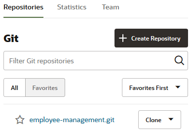

  • Ein Git-Repository, das den Quellcode der visuellen Anwendung enthält.
    Um die Dateien des Git-Repositorys anzuzeigen, gehen Sie zur Seite Projekt-Home, klicken Sie auf die Registerkarte Repositorys und dann auf den Git-Repository-Namen:

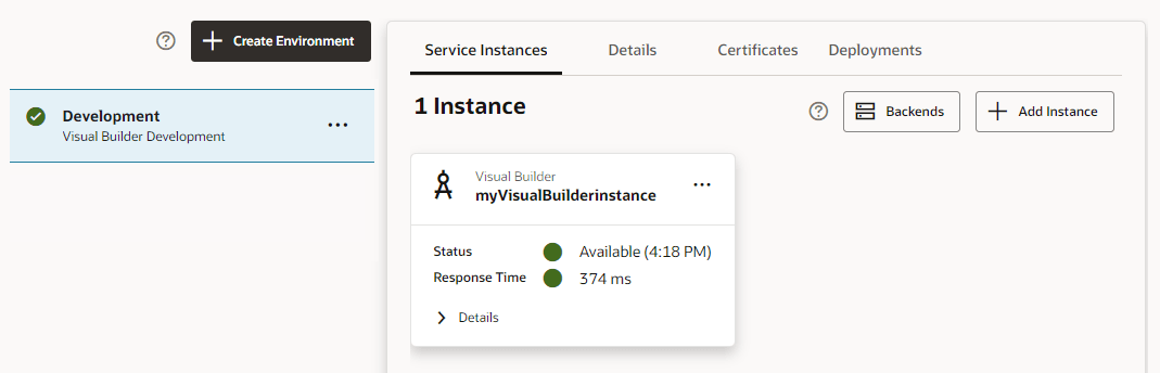

  • Eine Entwicklungsumgebung, die auf die Visual Builder-Entwicklungsinstanz verweist.
    Klicken Sie im linken Navigator auf Umgebungen Umgebungen, um die Entwicklungsumgebung anzuzeigen:

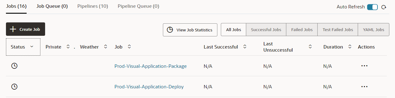

  • Erstellen Sie Jobs, die das Artefakt der visuellen Anwendung verpacken und in der Entwicklungsinstanz von Visual Builder bereitstellen.
    Standardmäßig werden die Jobs Visual-Application-Package und Visual-Application-Deploy für Sie erstellt. Der Job Visual-Application-Package generiert die Artefaktdatei der visuellen Anwendung. Der Job Visual-Application-Deploy stellt die Artefaktdatei der visuellen Anwendung in der Visual Builder-Entwicklungsinstanz bereit.
    Klicken Sie im linken Navigator auf Builds Builds, und klicken Sie dann auf die Registerkarte Jobs, um die Build-Jobs anzuzeigen:

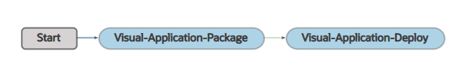

  • Eine Pipeline zum Ausführen der Build-Jobs in einer Sequenz.
    Klicken Sie im linken Navigator auf Builds Builds und dann auf die Registerkarte Pipelines. Klicken Sie in der Zeile der Pipeline auf das Menü Aktionen Aktionen, und wählen Sie Layout anzeigen aus.

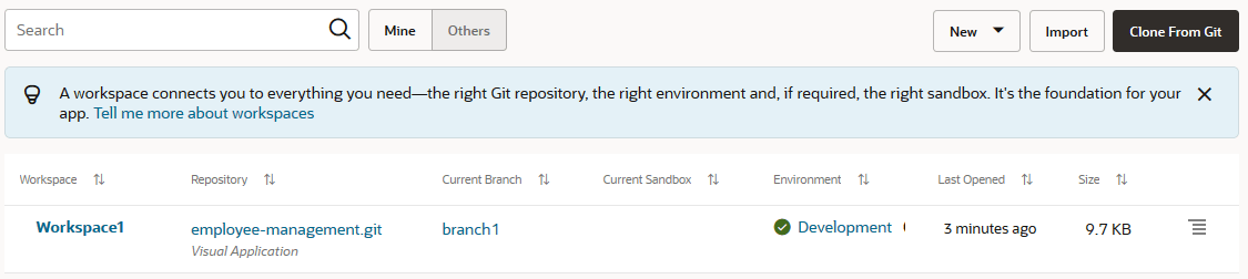

  • Ein privater Arbeitsbereich zum Bearbeiten der visuellen Anwendung in VB Studio Designer.
    Klicken Sie im linken Navigator auf Workspaces Designer, um den Workspace anzuzeigen:
