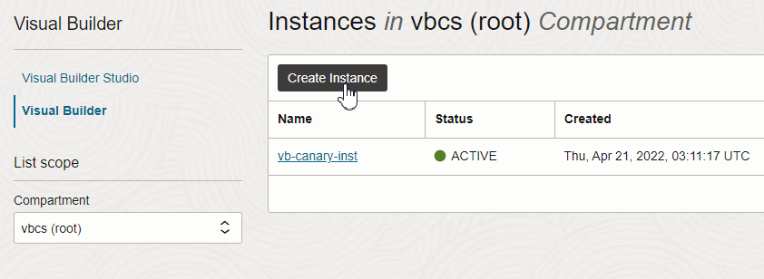

So erstellen Sie eine Visual Builder-Instanz:
  1. Klicken Sie auf der Seite "Visual Builder-Instanzen" auf Instanz erstellen.
    Wenn Sie Hilfe beim Suchen der Seite "Instanzen" benötigen, finden Sie weitere Informationen unter Bei der OCI-Konsole anmelden.

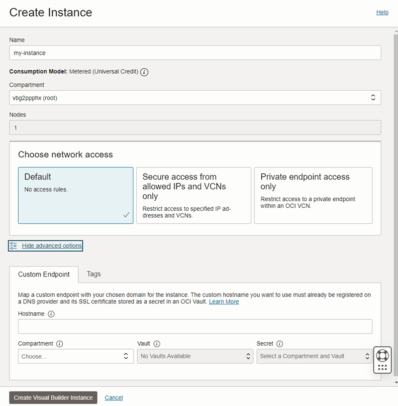

  2. Geben Sie im Fenster "Instanz erstellen" den Namen der Visual Builder-Instanz in das Feld Name ein.
  3. Wählen sie im Feld Compartment das Compartment aus, in welchem Sie die Visual Builder-Instanz erstellen möchten.
    Wenn Sie noch kein Compartment zum Hosten der Instanz erstellt haben, lesen Sie Compartment für Visual Builder erstellen.
  4. Wählen Sie den Netzwerkzugriff der Instanz aus.
  5. (Optional) Ordnen Sie der Instanz im Bereich "Benutzerdefinierter Endpunkt" einen benutzerdefinierten Endpunkt zu.
    1. Um einen benutzerdefinierten Endpunkt der Visual Builder-Instanz zuzuordnen, geben Sie die Hostnamendetails im Bereich Benutzerdefinierter Endpunkt ein. Wenn Sie keinen Hostnamen konfiguriert haben, können Sie ihn später konfigurieren und später der Instanz zuordnen. Siehe Benutzerdefinierten Endpunkt erstellen und konfigurieren.
      1. Geben Sie im Feld Hostname den benutzerdefinierten Hostnamen ein.
        Der Hostname muss bei einem DNS-Provider registriert sein.
      2. Wählen Sie unter Compartment das OCI-Compartment aus, das den Certificate Vault enthält.
      3. Geben Sie in Vault den Namen des OCI-Vault ein.
      4. Wählen Sie unter Secret das Secret aus, das Sie zum Speichern des SSL-Zertifikats verwendet haben.
      Hinweis
      Wenn Sie einen Hostnamen für den benutzerdefinierten Endpunkt mit WAF konfiguriert haben, müssen Sie nur den Hostnamen angeben. Sie müssen das Compartment, den Vault oder das Secret nicht angeben.
      Nachdem Sie die Instanz erstellt haben, aktualisieren Sie den benutzerdefinierten Endpunkt-DNS-Datensatz auf den ursprünglichen Instanzhostnamen. Als Best Practice wird empfohlen, den CNAME mit dem Hostnamen zu aktualisieren oder den A-Datensatz mit der IP-Adresse zu aktualisieren, die Sie mit dig für den Hostnamen abrufen können.
    2. Geben Sie unter Tags einen Schlüssel und optional einen Wert ein. Tags ermöglichen die Verfolgung von Ressourcen in Ihrem Mandanten. Siehe Ressourcentags.
  6. Klicken Sie auf Visual Builder-Instanz erstellen.
