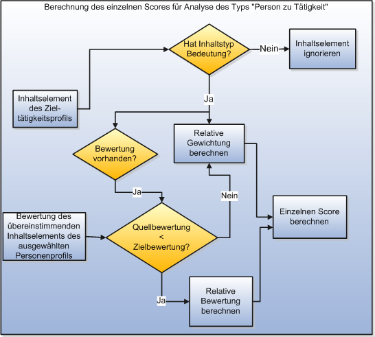

Bei der Analyse des Typs "Person zu Tätigkeit" muss jedes Inhaltselement des Zieltätigkeitsprofils mit dem ausgewählten Personenprofil übereinstimmen. Der einzelne Score jedes Inhaltselements des Zieltätigkeitsprofils basiert auf der Wichtigkeit des Inhaltselements.
Die folgende Grafik zeigt, wie der einzelne Score für jedes Inhaltselement des Zieltätigkeitsprofils berechnet wird. Das Inhaltselement muss mit dem entsprechenden Inhaltselement im ausgewählten Personenprofil übereinstimmen. Die Grafik gilt nur für die Analyse des Typs "Person zu Tätigkeit".
Bei der Berechnung des einzelnen Scores für die Analyse des Typs "Person zu Tätigkeit" wird geprüft, ob der dem Inhaltselement des Zielprofils zugeordnete Inhaltstyp eine Wichtigkeit hat. Wenn ja, berechnet die Anwendung die relative Gewichtung des Zielprofils. Anderenfalls wird das Profil ignoriert. Die Anwendung prüft auch, ob eine Bewertung für das Inhaltselement vorhanden ist. Wenn die Bewertung des übereinstimmenden Inhaltselements des ausgewählten Personenprofils niedriger als das Zieltätigkeitsprofil ist, wird auch die relative Bewertung berechnet. Anderenfalls wird nur die relative Gewichtung berechnet. Die Anwendung berechnet dann den einzelnen Score anhand der relativen Bewertung und der relativen Gewichtung.

Relative Gewichtung
Die Anwendung berechnet die relative Gewichtung des Inhaltselements, dessen Wichtigkeit auf der Ebene des Inhaltselements oder des Inhaltstyps angegeben ist. Die relative Gewichtung ist die Wichtigkeit eines Inhaltselements des Tätigkeitsprofils gegenüber allen anderen Inhaltselementen im Tätigkeitsprofil. Die relative Gewichtung in der Analyse des Typs "Person zu Tätigkeit" wird nur für die Inhaltselemente des Zielprofils anhand folgender Gleichung berechnet:
Relative Gewichtung = Priorität des Inhaltselements / Summe der Wichtigkeit für alle Inhaltselemente

Relative Bewertung
Wenn der Inhaltstyp, für den die Wichtigkeit angegeben wird, eine Bewertung aufweist, berechnet die Anwendung die relative Bewertung des dem Inhaltstyp zugeordneten Inhaltselements. Die relative Bewertung ist die Bewertung des Inhaltselements im Quellprofil gegenüber dem Zielprofil. Die relative Bewertung in der Analyse des Typs "Person zu Tätigkeit" wird anhand folgender Gleichung berechnet:
Relative Bewertung = Quellbewertung / Zielbewertung
Beispiel: Die Bewertungsebene eines dem Quell- und Zielprofil zugeordneten Inhaltselements beträgt 2 bzw. 4. In diesem Fall ist die relative Bewertung für das Inhaltselement wie folgt: 2 / 4 = 0,5.
Hinweis: Die relative Bewertung wird nur dann bei der Berechnung des einzelnen Scores berücksichtigt, wenn die Zielbewertung größer/gleich der Quellbewertung ist.
Einzelner Score eines Inhaltselements
Der einzelne Score eines Inhaltselements wird gemäß den Kriterien und der entsprechenden Gleichung berechnet, wie in der folgenden Tabelle dargestellt. Die Tabelle gilt nur für eine Analyse des Typs "Person zu Tätigkeit".
Inhaltstyp weist Bewertung auf?
Kriterien
Gleichung
Nein
Nicht anwendbar
Einzelner Score = Relative Gewichtung * 100
Ja
Zielbewertung < Quellbewertung
Ja
Zielbewertung > oder = Quellbewertung
Einzelner Score = Relative Bewertung * Relative Gewichtung * 100
