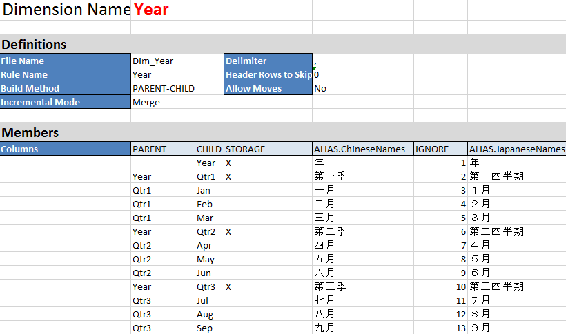

Das folgende Bild zeigt ein Dimensionsarbeitsblatt in einer Beispiel-Anwendungsarbeitsmappe.
Bild eines Dimensionsarbeitsblatts in einer Anwendungsarbeitsmappe
