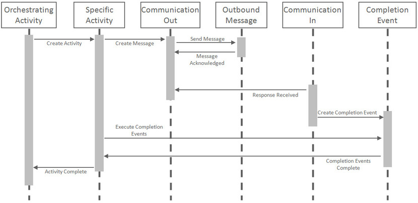

Las actividades de orden de servicio coordinan un número amplio de transacciones secundarias que representan la comunicación hacia y desde una aplicación externa. En el diagrama siguiente se ilustra una actividad de orden de servicio:
Cada objeto en el diagrama de secuencia tiene un juego distinto de obligaciones dentro del contexto de la comunicación:
- Actividad de orquestación: controla la finalidad general de la comunicación. Por ejemplo, podría utilizar el "Servicio de activación" lo que incluiría iniciar de una a varias actividades específicas para instalar el contador y comenzar el flujo del género con contador al punto de servicio.
- Actividad específica: se puede iniciar desde una actividad de orquestación o directamente. Estas actividades representan una tarea única que se va realizar como, por ejemplo, la instalación de un contador o la ejecución de un comando de contador inteligente de desconexión remota.
- Comunicación saliente: orquesta la comunicación a la aplicación externa y proporciona una gestión fiable de los errores que podrían producirse durante esa comunicación.
- Mensaje saliente: representa la carga útil de mensaje enviada al sistema externo y la respuesta síncrona.
- Comunicación entrante: orquesta la gestión de una respuesta asíncrona o no solicitada desde un sistema externo.
- Evento de finalización: realiza los resultados de la comunicación. Por ejemplo, en el caso de una conexión remota se crearía la entrada del historial de activación/desactivación del evento de instalación del dispositivo.
