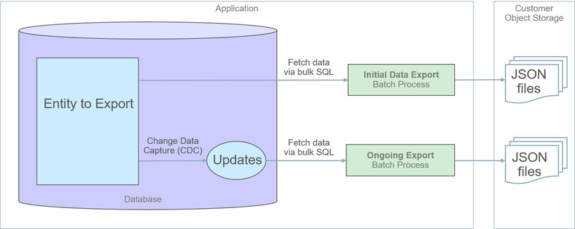

Exportación de datos generalizada
El método de exportación de datos generalizada permite una exportación basada en ficheros de los datos en formato JSON. La exportación de datos de un objeto de mantenimiento con este método implica una exportación inicial de todos los datos de una entidad, seguida de una exportación en curso de los cambios efectuados a lo largo del tiempo. Estos procesos se ilustran en el siguiente diagrama:
El proceso global implica los pasos siguientes:
  • Activar entidades para la exportación en el portal Panel de control de exportación generalizada. Puede activar varias entidades a la vez. Este paso también permite activar la exportación en curso de estas entidades.
  • Ejecutar el proceso por lotes Iniciador de exportación inicial generalizada (F1-GEXPI) para exportar el contenido actual de todas las entidades activadas. Este paso ejecuta un proceso por lotes independiente para cada entidad activada para exportación.
  • Programar el proceso por lotes Exportación en curso generalizada (F1-GEEXO) para que se ejecute de forma periódica.
En las secciones siguientes se describen con mayor detalle los conceptos y directrices relacionados con el método de exportación de datos generalizada.

Exportación inicial de datos
Cada objeto de mantenimiento elegible para el método de exportación de datos generalizada está asociado a un control de lotes de exportación de datos inicial, al que se hace referencia en el objeto de mantenimiento mediante la opción Control de lotes de exportación. El mismo programa por lotes común se utiliza en todos los controles de lote para exportar todos los datos de una entidad a los ficheros. El proceso tiene varios threads y, por defecto, genera un fichero por thread. Un parámetro por lotes opcional permite la generación de varios ficheros de menor tamaño por thread, definiendo un límite del número de registros que se puede escribir en cada fichero. Para obtener más información, consulte Tamaño de fichero.
En lugar de ejecutar de forma manual el proceso por lotes de exportación inicial generalizada para cada objeto de mantenimiento activado para la exportación, ejecute el proceso por lotes de Iniciador de exportación inicial generalizada, F1-GEXPI, para ejecutarlos todos a la vez de forma automática.
El proceso de exportación inicial de cada objeto de mantenimiento actualiza el registro de control de exportación de datos correspondiente para que el objeto de mantenimiento indique que el proceso se ha iniciado, y lo actualiza de nuevo tras la finalización. De esta forma, el usuario puede ver el estado global de la exportación inicial en todas las entidades activadas del portal Panel de control de exportación generalizada.

Exportación de datos en curso
El seguimiento de los cambios de datos se realiza en el algoritmo de auditoría de objeto de mantenimiento Capturar cambio para exportación en curso (F1-MO-REGCHN). El algoritmo registra la clave primaria de una entidad modificada en una tabla de actualización de exportación de datos designada, que sirve como cola de las entidades modificadas para exportar. Posteriormente, la cola se consume en el proceso por lotes de exportación de datos en curso.
Nota: el hueco de plug-in de auditoría de objeto de mantenimiento puede realizar el seguimiento de los cambios efectuados en una entidad en cualquier nivel de la aplicación. Los cambios realizados mediante el SQL directo omitirían este mecanismo y, por tanto, deben evitarse.
La regla de auditoría se añade a un objeto de mantenimiento cuando la opción de exportación de datos en curso en el registro de control de exportación de datos correspondiente está activada. Del mismo modo, la regla de auditoría se elimina del objeto de mantenimiento cuando se desactiva la opción de exportación en curso.
Nota: la opción de exportación en curso deberá activarse en el registro de control de exportación de datos correspondiente a la entidad antes de que se exporte de forma inicial. De esta forma, se garantiza que no se pierden los cambios efectuados mientras el proceso de exportación inicial se encuentra en curso.
Al contrario de lo que sucede con el proceso por lotes de exportación inicial, que necesita que se defina un control de lotes para cada objeto de mantenimiento elegible, se utiliza un único proceso por lotes para exportar los cambios en curso que se realizan en todas las entidades.
A continuación, se describe de forma general el proceso por lotes de exportación en curso:
  • Todos los cambios en cola de la tabla Actualización de exportación de datos se exportan a un fichero de exportación en curso designado. Para obtener más información, consulte la sección Gestión de grandes atrasos.
  • Se exporta una instantánea completa de los datos relacionados con la entidad modificada para evitar la fusión de datos pesados en destino.
  • Una vez exportados, los registros se suprimen de la tabla de actualización de exportación de datos.
El proceso incluye varios threads y, por defecto, se genera un fichero independiente para cada uno. Un parámetro por lotes opcional permite la generación de varios ficheros de menor tamaño por thread, definiendo un límite del número de registros que se puede escribir en cada fichero. Para obtener más información, consulte Tamaño de fichero.
