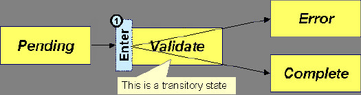

Un cycle de vie avec un état transitoire Valider est illustré ci-dessous.
Ce diagramme montre comment l'état En attente passe à l'état Erreur ou Terminé en passant par l'état transitoire Valider.
Dans cet exemple, l'entité fonctionnelle est sauvegardée, mais n'est toujours pas validée, et a l'état En attente. A un moment donné, l'utilisateur est prêt à soumettre l'objet pour validation et modifie son état dans un état transitoire Valider. Les règles qui effectuent le passage contiennent la logique de validation. La responsabilité des algorithmes de passage dans l'état transitoire est de décider si l'objet est valide ou en erreur, puis de modifier son état dans l'état final approprié. Dans ce scénario, vous pouvez ne pas vouloir que l'entité fonctionnelle ait l'état Valider.
