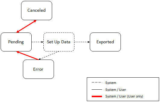

Poniższy diagram przedstawia cykl życia eksportu zbioru danych przenoszenia (zbiór danych).
Cykl życia eksportu zbioru danych przenoszenia
Poniżej omówiono cykl życia.
  • Zbiór danych jest tworzony ze statusem Oczekujące.
  • Użytkownik może zdecydować o czasowym anulowaniu oczekującego zbioru danych, aby uniemożliwić jego przetwarzanie. Można go później przywrócić w odpowiednim czasie do stanu "Oczekujące".
  • Rekord pozostanie w stanie "Oczekujące" do momentu uruchomienia zadania monitorowania. W monitorze eksportu zbioru danych przenoszenia (F1-MGDPR) oczekujące rekordy są wybierane i uzyskują status Konfiguracja danych. Więcej informacji zawiera sekcja Uruchamianie zadań.
  • "Konfiguracja danych" to stan przejściowy zawierający algorytm, który służy do określania obiektów do uwzględnienia w eksporcie oraz grupowania powiązanych obiektów w formie transakcji. Jeśli wszystko przebiegnie pomyślnie, plik eksportu zostanie zapisany w odpowiedniej lokalizacji, a rekord uzyska status Wyeksportowano. Jeśli zostanie wykryty błąd, proces zostanie zatrzymany, a rekord uzyska status Błąd.
  • Jeśli rekord zawiera błąd, ale możliwe jest jego poprawienie, można przywrócić status rekordu "Oczekujące" i spróbować ponownie.
Po oznaczeniu procesu statusem Wyeksportowano plik eksportu można zaimportować do systemu docelowego.
Uwaga: W procesie eksportowania tworzony jest plik, dzięki czemu można korzystać z zalet pliku autonomicznego. Można go przechowywać w systemie kontroli wersji na potrzeby audytu lub przesłać innym na potrzeby importu.
OSTRZEŻENIE: W żadnym wypadku nie należy ręcznie edytować wyeksportowanych plików danych. Może to spowodować uszkodzenie danych przy zastosowaniu zawartości pliku w środowisku docelowym.
Uwaga: Funkcja eksportowania jest obsługiwana przy użyciu obiektu biznesowego Eksport zbioru danych przenoszenia (F1-MigrDataSetExport). Oczekuje się, że we wdrożeniach będzie używany dostarczony z produktem podstawowy obiekt biznesowy wraz z jego logiką oraz że nie będzie powodu, aby wdrożyć niestandardowy obiekt biznesowy dla procesu eksportowania CMA.
