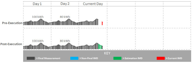

Exemplo 1: existe um intervalo de 4 horas e a regra é configurada para sempre preencher os intervalos. O número máximo de horas é definido como 4 e o preenchimento da lacuna é definido como "sempre".
Como as horas máximas não foram excedidas e a regra está configurada para sempre preencher a lacuna, uma estimativa de 4 horas IMD é criada para preencher a lacuna.

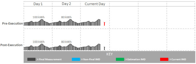

Exemplo 2: existe um intervalo de 4 horas e a regra é configurada para sempre preencher os intervalos. No entanto, o número máximo de horas a preencher é 3.
Como o intervalo é de 4 horas e o número máximo de horas para preencher é de 3 horas, nenhuma estimativa foi criada. Uma exceção seria criada se a regra fosse configurada dessa maneira.

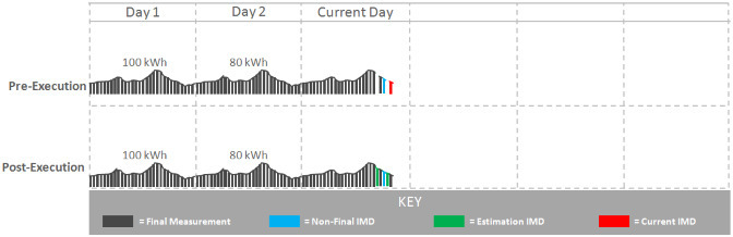

Exemplo 3: existe uma lacuna não contígua e a regra é configurada para "Ignorar IMDs em Andamento e Medições Finais" com um número máximo de IMDs definido como 2.
- Um intervalo no intervalo de 4 horas é coberto por uma medição final.
- Um intervalo no intervalo de 4 horas é coberto por um IMD em andamento.
- Duas IMDs de estimativa são geradas uma para preencher cada hora não coberta por uma medição final ou IMD em andamento.
