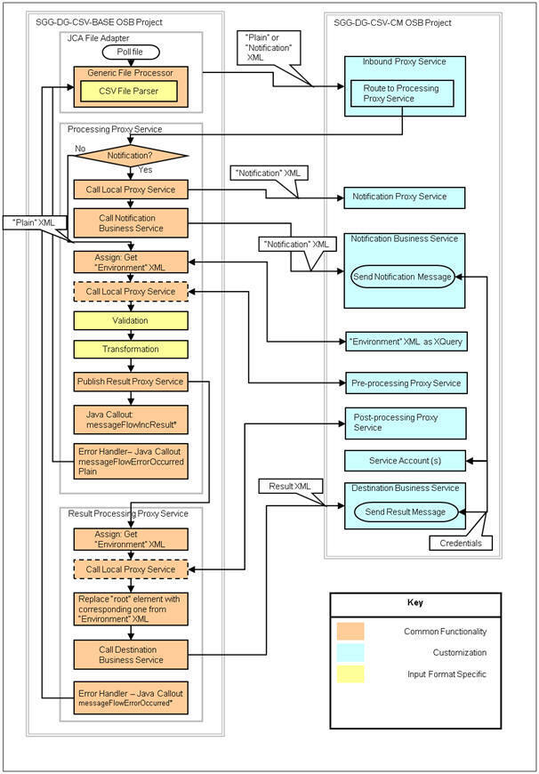

本節提供實作明細的概要。如需詳細資訊,請參閱原始程式碼中的註解。
下圖顯示在「OSB 組態」專案中實作的主要處理和資料流程。後續的實作描述與 CSV 剖析相關。
