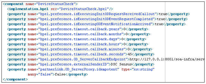

Alterações de Desenvolvimento
No momento do desenvolvimento, as propriedades podem ser criadas e serão, dentro das seções "componente" do arquivo composite.xml. A imagem abaixo mostra um exemplo das propriedades encontradas em DeviceStatusCheck:
Captura mostrando um exemplo das propriedades encontradas no componente DeviceStatusCheck. Essas propriedades são criadas no momento do desenvolvimento.
As propriedades devem ser prefixadas com "bpel.preference.” O processo do BPEL associado a elas (consulte o elemento implementation.bpel) pode usar o método ora:getPreference() para extrair o valor. Ao acessar os valores, o prefixo “bpel.preference” é retirado.

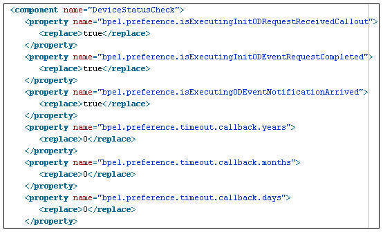

Alterações Pré-implantação
Embora os valores das propriedades não possam ser alterados no tempo de execução, eles podem ser alterados utilizando o plano de configuração que cada composto usa para implantação. A maioria dos planos de configuração conterão vários elementos de propriedade dentro da seção "componente". A modificação do valor no elemento de substituição e a reimplantação do composto alterarão o comportamento da propriedade:
Captura mostrando um exemplo das propriedades encontradas no componente DeviceStatusCheck. Estas são as alterações de pré-implantação e não podem ser alteradas no tempo de execução.
Quando o composto é implantado, as propriedades conterão os valores nos elementos “substituir”.
