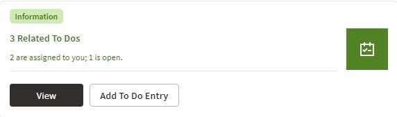

Cartão
O insight do cartão é a informação mais importante, com até duas linhas de texto, ações do usuário, um ícone grande para chamar atenção e texto do cabeçalho. O texto do cabeçalho é escolhido em uma lista suspensa de opções válidas. O produto fornece o texto do cabeçalho da caixa "Informações", "Aviso" e "Erro". As implementações podem adicionar valores adicionais a isso usando o campo de consulta HEADER_​CAT_​FLG.
Observe o seguinte sobre o tratamento dos vários componentes do insight do cartão:
  • O texto do cabeçalho é renderizado como um insight de emblema.
  • Para o texto da mensagem exibido no cartão, a cor do segundo plano é ignorada, portanto, uma opção de cor sem cor de segundo plano ou uma cor de segundo plano clara deve ser escolhida.
  • Para o ícone, a cor de fundo é usada para criar uma área quadrada para exibição e o ícone é renderizado na cor de primeiro plano.
Exemplo de Insight do Cartão
