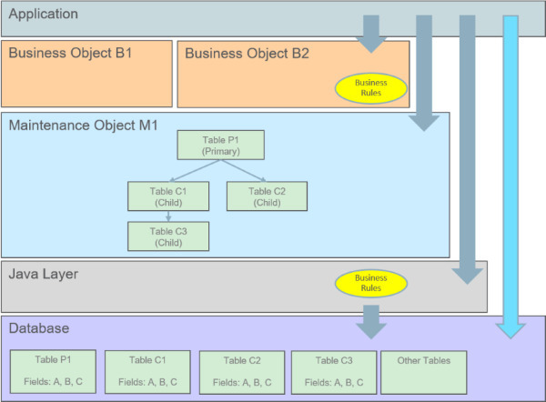

Um objeto de manutenção define a configuração de uma “entidade” fornecida no sistema. Ele inclui uma tabela principal e todas as tabelas-filho adicionais que, juntas, capturam os dados físicos da entidade. O aplicativo lê, adiciona, atualiza e exclui uma entidade como um único objeto chamando o serviço de objeto de manutenção.
Imagem que ilustra os principais conceitos do objeto de manutenção.
Os pontos a seguir descrevem brevemente os principais aspectos da interação do aplicativo com objetos de manutenção, conforme ilustrado neste diagrama:
  • As tabelas de banco de dados são mantidas exclusivamente por meio da camada Java do aplicativo. As atualizações diretas de uma tabela por meio da classe Java não são comuns e normalmente são reservadas a processos especiais.
  • Um objeto de manutenção orquestra a atualização para a tabela principal de uma entidade e suas tabelas-filho como um único objeto.
  • Um objeto de negócios define uma representação lógica de uma entidade, incluindo todos ou um subconjunto das tabelas e campos do objeto de manutenção.
  • A forma mais comum de manter uma entidade é através do objeto de manutenção, diretamente ou por meio de um dos objetos de negócios. A maioria das entidades oferece suporte ao uso de objetos de negócios, e por isso, a manutenção é geralmente feita por meio de seus objetos de negócios.
  • O acesso direto a tabelas de banco de dados é aceito apenas para fins de consulta.
As seções a seguir descrevem conceitos e diretrizes relacionados à definição de tabelas com mais detalhes.
