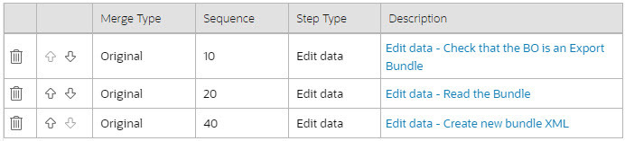

Removendo uma Etapa do Script
Caso queira remover um registro vinculado ao script Original, clique no botão Excluir à esquerda do registro.
Por exemplo, para remover a etapa Redefinir XML do pacote existente, clique no ícone Ícone Excluir.
Removendo a etapa "Redefinir XML do pacote existente".
Depois da remoção, a grade exibirá:
Grade após remoção da etapa

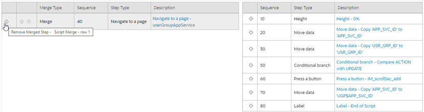

Adicionando uma Etapa a um Script
É possível mover qualquer uma das etapas do Script para Fusão ao Script Original clicando na seta para a esquerda ao lado da etapa desejada. Quando um registro é movido, ele desaparece das informações Para Fusão e aparece nas informações do Original com a palavra Fusão na coluna Tipo de Combinação.
Por exemplo, para copiar a etapa Navegar até uma página, clique na seta para a esquerda.
Exemplo: copiando a etapa Navegar até uma página
A etapa é movida para a parte esquerda da página.
Exemplo: movendo a etapa Navegar até a página
Observação:
Se você adicionar uma etapa, como as de tipo Ir para ou Prompt, que faça referência a outras etapas, será necessário adicionar também as etapas referidas. As referências da etapa são atualizadas para usar novos números de sequência quando você salva o script original. O sistema informa sobre quaisquer etapas referidas não adicionadas quando você tentar salvar o script original.
Removendo uma Etapa Não Confirmada de um Script
Use seta para a direita para remover uma linha de script
