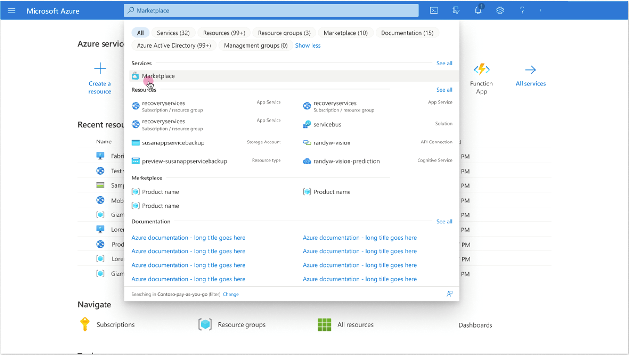

    2. Busque "Marketplace" en Azure Portal y seleccione Marketplace en los resultados de búsqueda para navegar a la página de Marketplace.
      Imagen del portal de Azure que muestra a un usuario que navega a la página de Marketplace buscando "Marketplace".

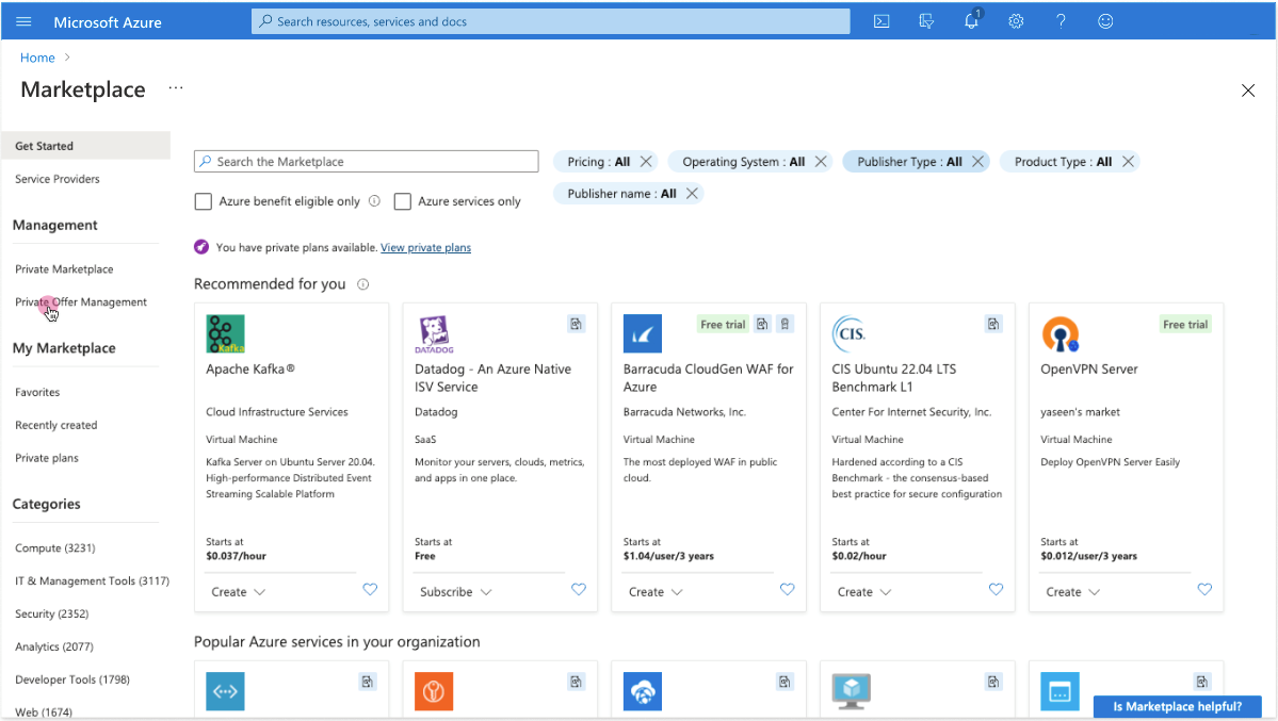

    3. En la página Azure Marketplace, seleccione Gestión de ofertas privadas en la sección Gestión para navegar a la página Gestión de ofertas privadas.
      Imagen del portal de Azure que muestra a un usuario navegando a la página Gestión de ofertas privadas en Azure Marketplace.

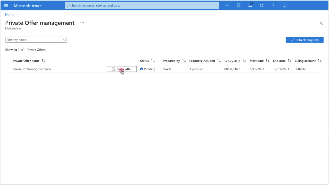

    4. En la página Gestión de ofertas privadas, busque la oferta que ha creado el equipo de Oracle Sales y seleccione Ver oferta para ver los detalles de la oferta.
      Imagen del portal de Azure que muestra la vista de lista de ofertas privadas en Marketplace.

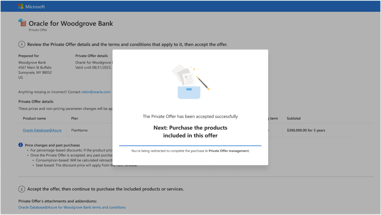

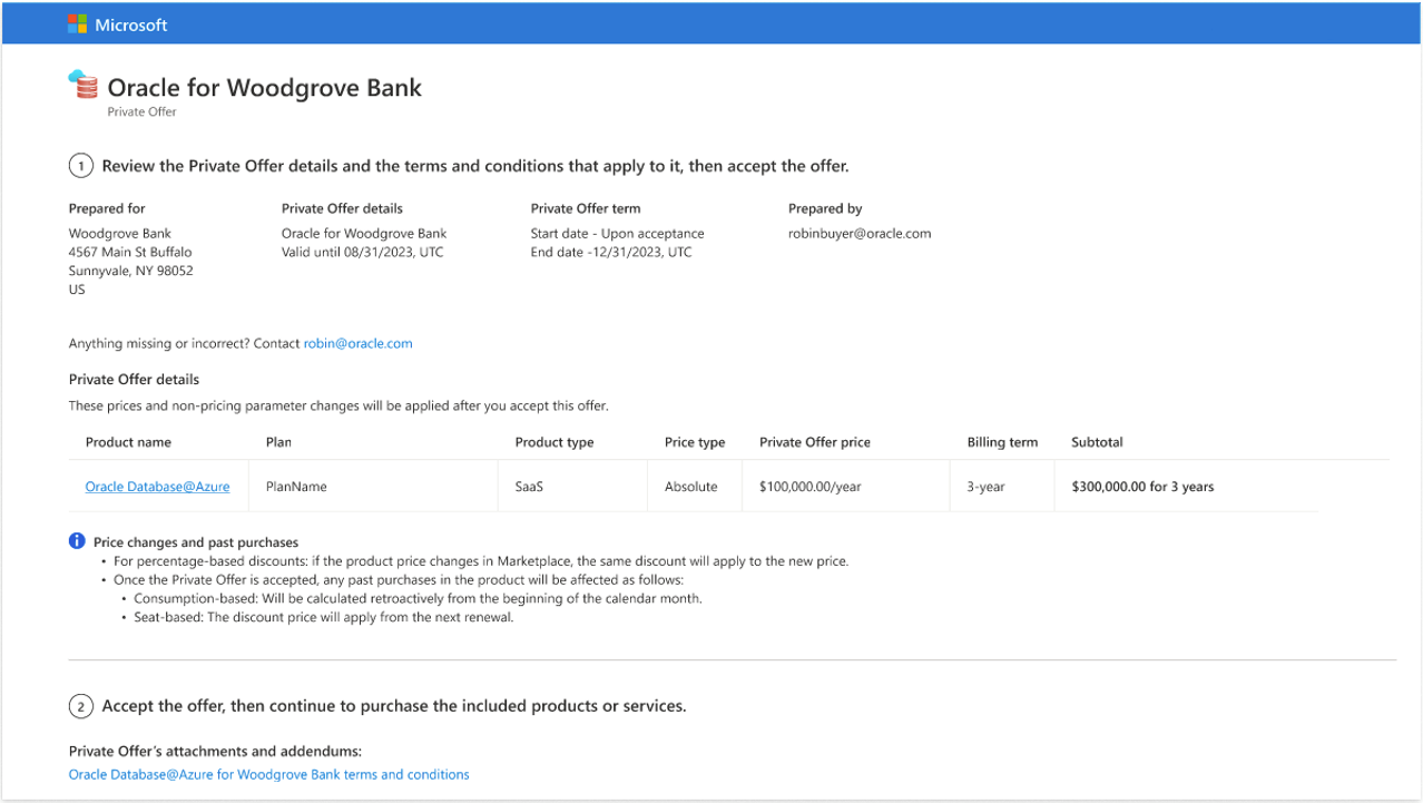

    5. Revise los detalles de la oferta y, a continuación, acepte y suscríbase a la oferta privada. Para obtener más información sobre ofertas privadas en Azure Marketplace, consulte Ofertas privadas en Azure Marketplace.
      1. Revise las condiciones seleccionando el enlace "Términos y condiciones" de la página Oferta privada en Anexos y adendas de la oferta privada.
      2. Seleccione la casilla de control He leído las condiciones de la oferta después de revisar las condiciones.
      3. Seleccione el botón Aceptar oferta privada.
      4. Después de unos momentos, el portal de Azure muestra un mensaje de confirmación que dice "La oferta privada se ha aceptado correctamente". El explorador se redirige a la siguiente pantalla del flujo de trabajo.
      Imagen del portal de Azure que muestra la página de detalles de una oferta privada de Azure Marketplace.

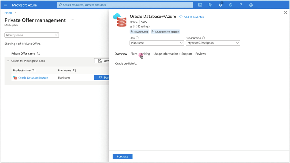

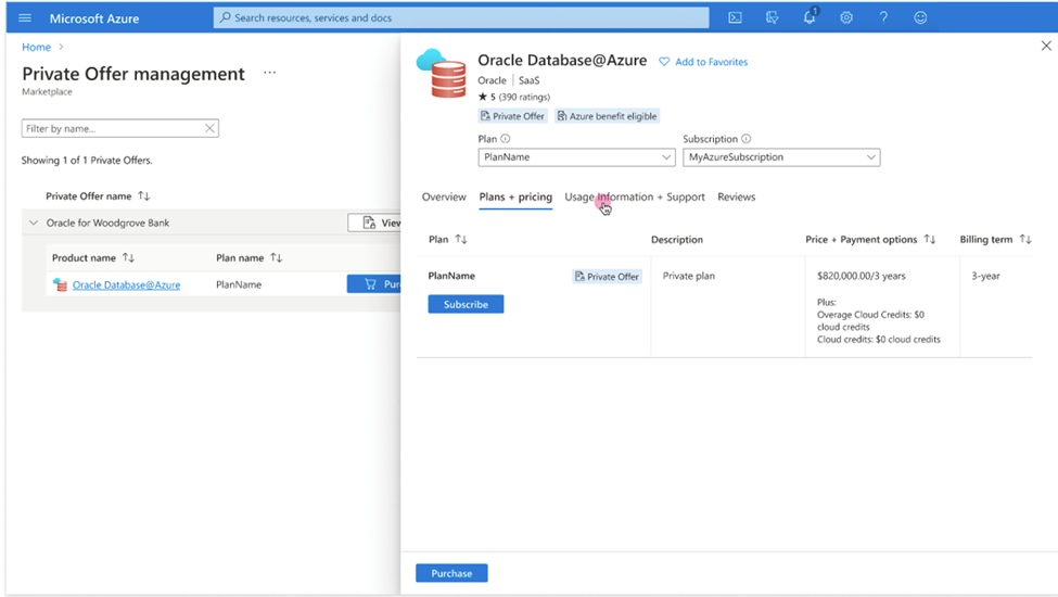

    5. Seleccione el nombre de la oferta para abrir la página de detalles de compra. Revise el separador Visión general y, a continuación, seleccione el separador Planes + fijación de precios.
      Imagen del portal de Azure que muestra el panel de compra Oferta privada.
    6. En el separador Planes + fijación de precios, revise los detalles de Opciones de precio + pago y Condición de facturación. Asegúrese de que estos detalles sean lo que espera en función de las condiciones de oferta que recibió de Oracle Sales. Después de revisar este separador, seleccione Información de uso + Soporte.
      Imagen del portal de Azure que muestra el separador Planes + precios de la compra de oferta privada.

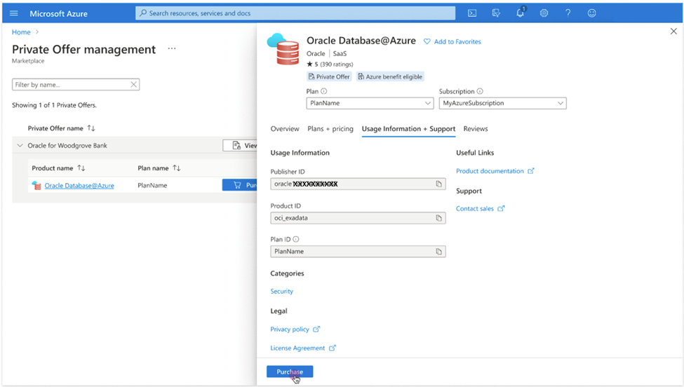

    7. En el separador Información de uso + soporte, revise los detalles del producto en la sección Información de uso y, a continuación, seleccione Compra para abrir la página Crear compra de Oracle.
      Imagen del portal de Azure que muestra a un usuario que completa la compra de una oferta privada seleccionando el botón "Comprar".

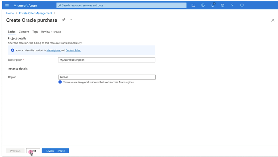

    8. En la página Crear compra de Oracle, introduzca los siguientes detalles:
      • Suscripción: introduzca el nombre de la suscripción que está utilizando para la vinculación.
      • Región: este valor se define como "Global" por el servicio.
      Seleccione Next (Siguiente).
      Imagen del portal de Azure que muestra el primer paso del flujo de trabajo de creación de compra.

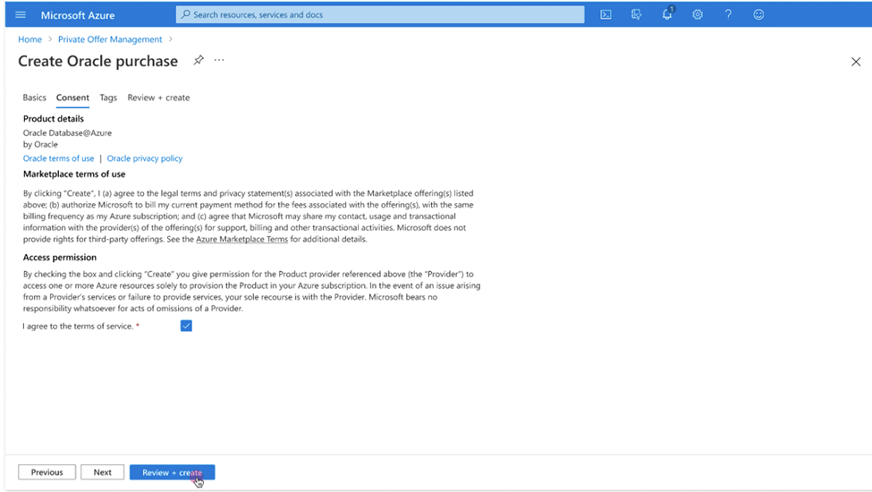

    9. En el separador Consentimiento de la página Crear compra de Oracle, revise la información proporcionada y, a continuación, marque Acepto las condiciones de servicio. Seleccione Revisar + crear para continuar.
      Imagen del portal de Azure que muestra el separador Consentimiento de la página Crear compra de Oracle en una oferta privada de Azure Marketplace.

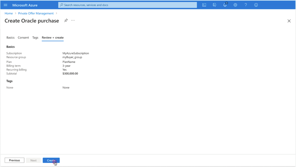

    10. En el separador Revisar + compra, revise los detalles de la oferta en Aspectos básicos. Seleccione Crear para comprar la oferta. Al seleccionar Crear, el portal de Azure redirige a la página Visión general del despliegue.
      Imagen del portal de Azure que muestra el paso de compra en el flujo de trabajo de compra de oferta privada.

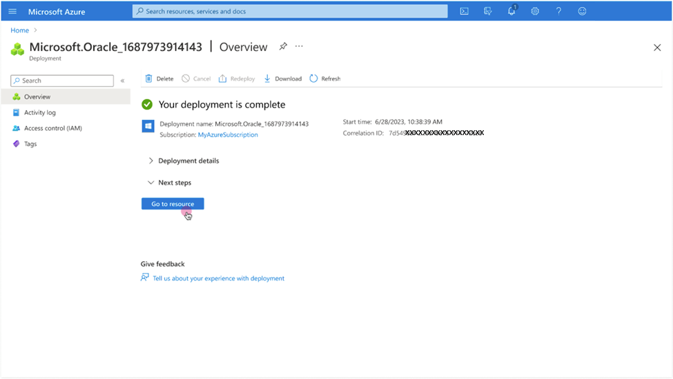

    11. En la página Visión general del despliegue, observe que se muestra el mensaje Su despliegue ha finalizado. El despliegue puede tardar hasta cinco minutos en completarse. Cuando se complete el despliegue, el botón Go to resource (Ir al recurso) estará activo.
    12. Seleccione Ir al recurso para navegar a la página de detalles de la compra de Oracle AI Database@Azure. Before continuing with Link, wait for Oracle to email you the "Action Required: Welcome to New Oracle Cloud Service Subscription(s)" email that lets your know your order has been processed. Esto tarda hasta 24 horas.
      Imagen del portal de Azure que muestra la página de visión general del despliegue una vez finalizado el despliegue.

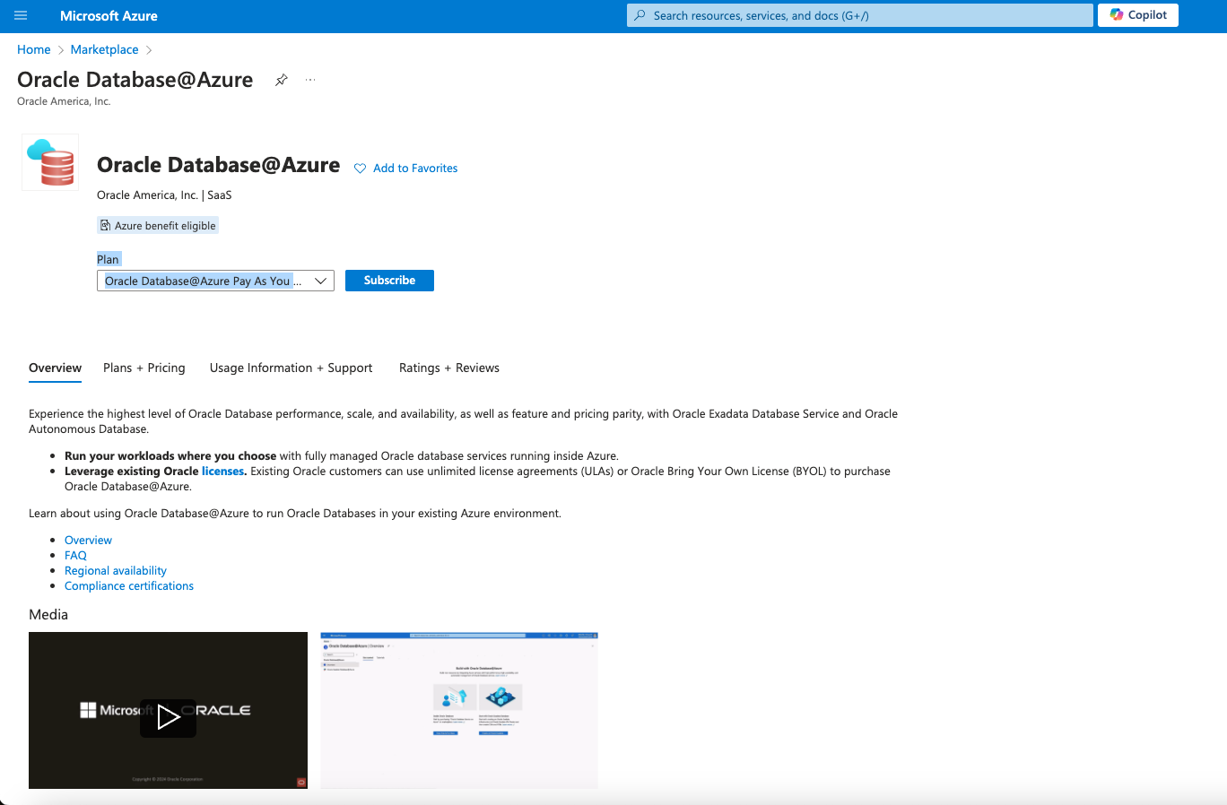

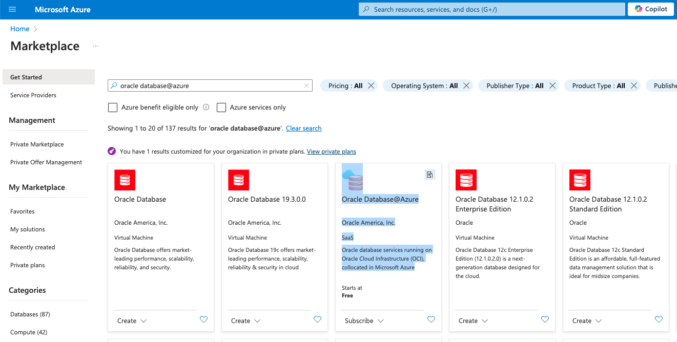

    3. En la página de Marketplace, utiliza la herramienta de búsqueda Marketplace para buscar "Oracle". Seleccione el resultado de búsqueda "Oracle AI Database@Azure" para navegar a la página del producto Marketplace para el servicio.
      Imagen del portal de Azure en la que se muestran los resultados de búsqueda en Azure Marketplace para "Oracle".

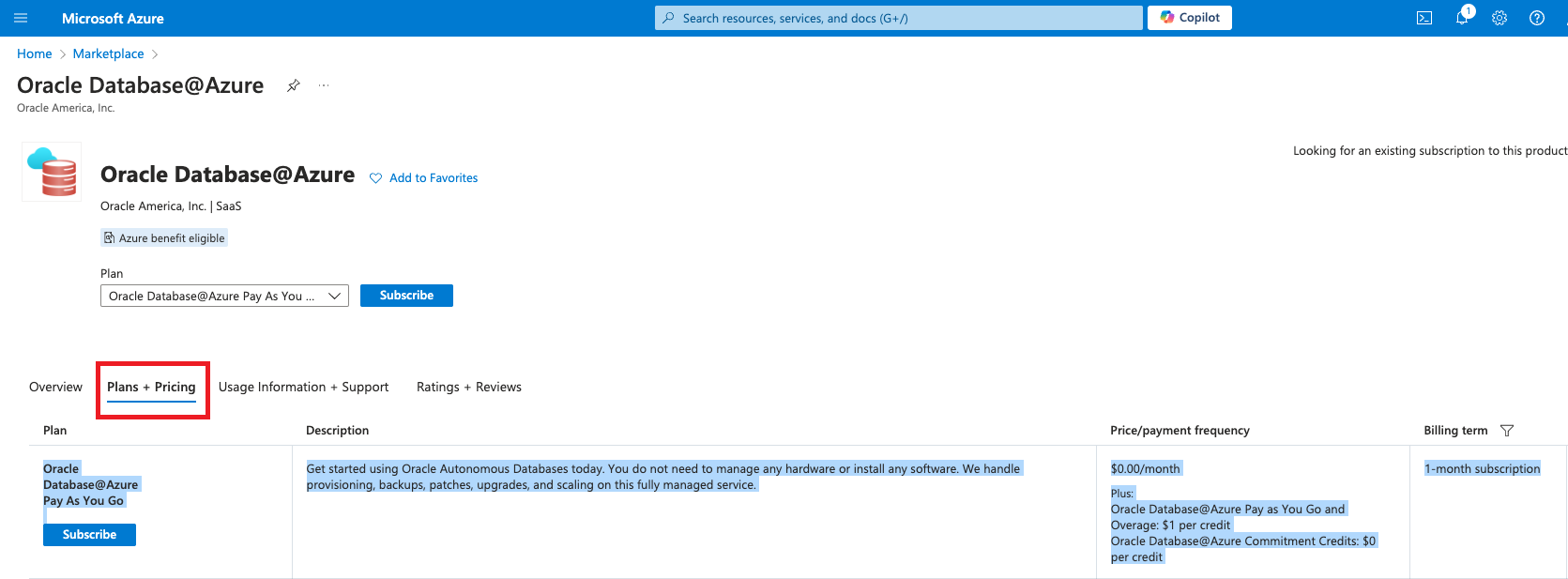

    4. En la página del producto Oracle AI Database@Azure, revise la información de Visión general, Planes + precios y Información de uso + soporte para asegurarse de que comprende los precios, los términos y las condiciones. A continuación, seleccione Suscribirse.
      Imagen del portal de Azure que muestra la página del producto Oracle AI Database@Azure.
      Separador Planes + Fijación de Precios:
      Imagen del separador Planes + Precios

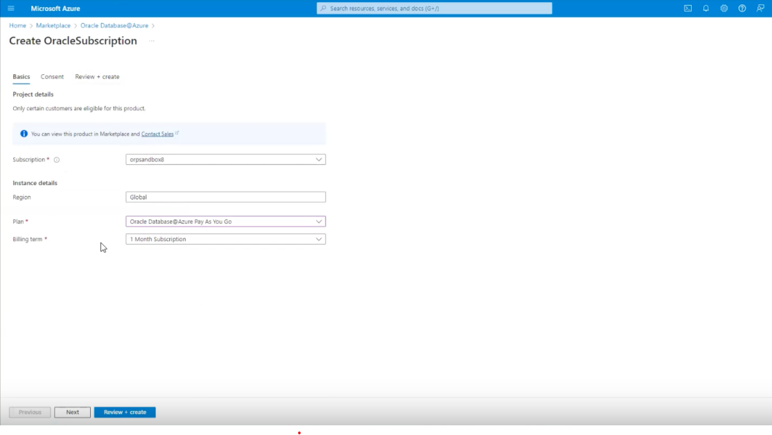

    5. En la página Crear OracleSubscription, en el separador Aspectos básicos, seleccione lo siguiente:
      • Suscripción: seleccione la suscripción Azured que desea utilizar para aprovisionar los recursos de base de datos.
      • Plan: seleccione "Oracle AI Database@Azure Pay As You Go".
      • Ciclo de facturación: seleccione el plazo de facturación que cumpla con sus requisitos.
      Seleccione Siguiente para continuar.
      Imagen del portal de Azure que muestra el separador "Básicos" del recurso Crear OracleSubscription en el flujo de trabajo de compra de productos de Marketplace.

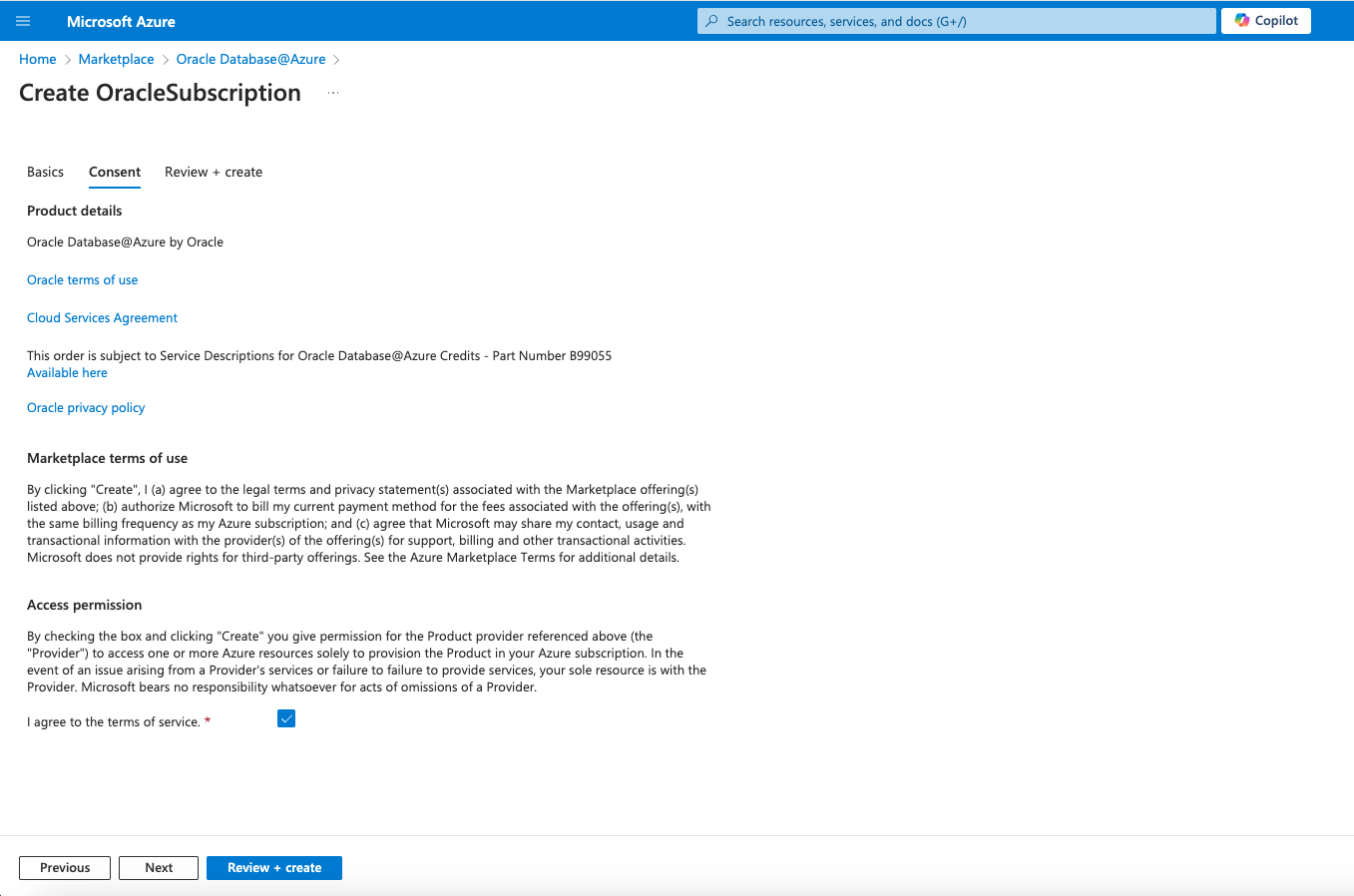

    6. En el separador Consentimiento, lea las condiciones y, a continuación, marque Acepto las condiciones del servicio. Seleccione Siguiente para continuar.
      Imagen del portal de Azure que muestra el separador Consentimiento para una compra de Marketplace.

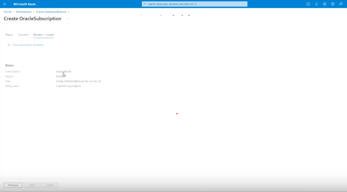

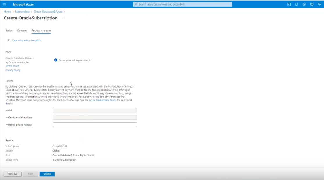

    7. En el separador Revisar + crear, revise los detalles de compra. Los detalles de compra completos pueden tardar unos minutos en cargarse en la página. Después de revisar los detalles, seleccione Crear para completar la compra.
      Imagen del portal de Azure que muestra la carga de los detalles de la oferta en el separador Revisar y crear.

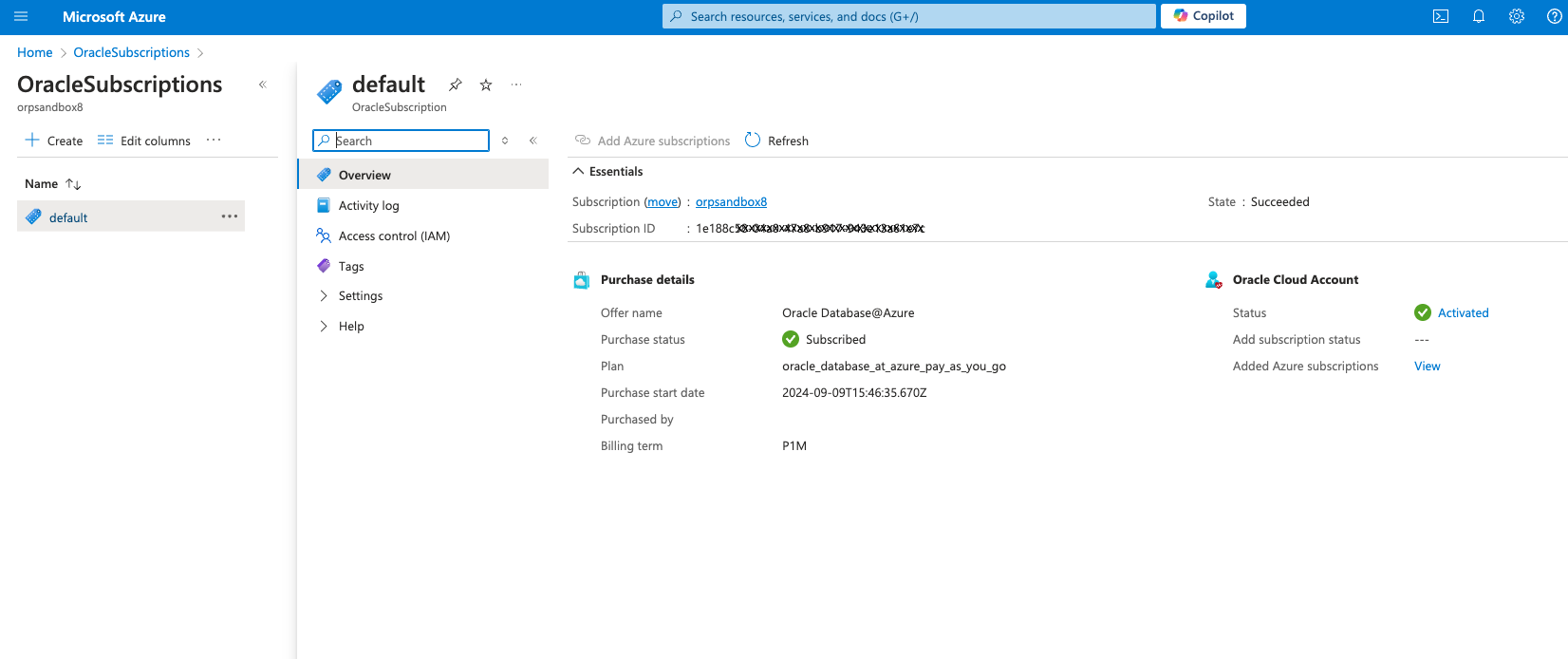

      El portal de Azure redirige a la página de recursos OracleSubscription.
      Imagen del portal de Azure que muestra todos los detalles de la oferta que se muestran en el separador Revisar y crear.
    8. Revise la página de recursos OracleSubscription. En la sección Cuenta de Oracle Cloud, el estado es Pendiente. Esto indica que su cuenta de OCI no se ha enlazado a su cuenta de Azure para el despliegue del servicio Oracle AI Database@Azure.
      Recibirá un correo electrónico de Oracle una vez que finalice la compra. Después de recibir el correo electrónico, siga los pasos de Enlace para enlazar las cuentas en la nube. Después de enlazar la cuenta de OCI, el estado se actualiza a "Activado".
      Imagen del portal de Azure que muestra la página de recursos OracleSubscription.
