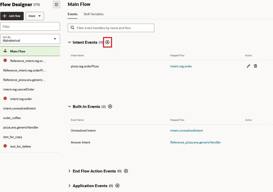

Asignar eventos
Puede agregar, editar o suprimir asignaciones desde la página Evento del flujo principal. Puede utilizar el cuadro de diálogo de asignación para varios tipos de eventos a flujos existentes.
Descripción de df-2-0-event-mapping-dialog.png a continuación
Para acceder a este cuadro de diálogo, haga clic en Imagen del icono Agregar..
Descripción de df-2-0-event-mappings-page.png:

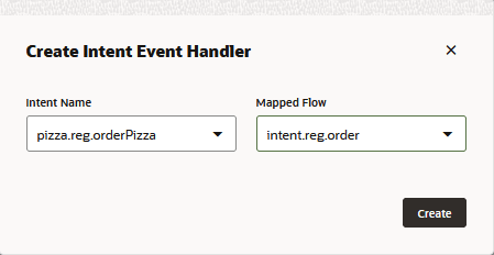

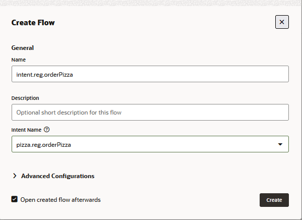

    • Haga clic en Flujos en la barra de navegación izquierda y, a continuación, haga clic en + Agregar flujo.
    • Introduzca un nombre de flujo y, a continuación, seleccione el nombre de la intención que está asignada a este flujo. A continuación, haga clic en Crear.

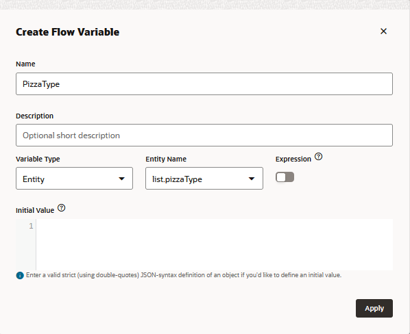

  4. Cree las variables que se utilizan en el flujo:
    1. Abra el separador Configuración. Haga clic en + Agregar variable.
    2. Seleccione el tipo de variable. Si la variable hace referencia a una entidad, complete el cuadro de diálogo asignándole un nombre a la variable para la entidad seleccionada. Haga clic en Aplicar.

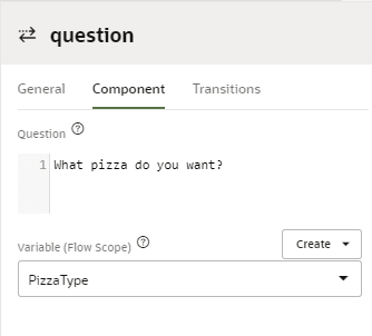

  1. Seleccione Pregunta y, a continuación, haga clic en Insertar.
  2. Abra el separador Componente en la ventana de propiedades del estado de la pregunta.
  3. Agregue una pregunta ("¿Qué pizza desea?", por ejemplo). A continuación, seleccione la variable de flujo.

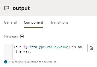

  5. Seleccione Enviar mensaje y, a continuación, haga clic en Insertar.
  6. En la ventana de propiedades del estado del mensaje de envío, introduzca un mensaje de confirmación con una expresión FreeMarker que acceda a la variable de flujo mediante la sintaxis ${varName.value.value}. Por ejemplo:
    Your ${PizzaType.value.value} pizza is on the way.
    Si hace referencia a una entidad de bolsa compuesta de nivel de flujo, utilice la sintaxis ${cbVarName.value.itemName.<attribute>}.

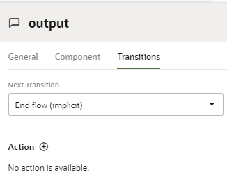

  7. Abra el separador Transiciones del inspector de propiedades del componente de salida. Tenga en cuenta que Finalizar flujo (implícito) está seleccionado como transición. Puesto que este flujo no tiene parámetros de salida necesarios, la transición al flujo de finalización implícito será suficiente. Sin embargo, si este flujo tuviera uno más parámetros de salida necesarios, el estado de salida tendría que pasar a un estado de flujo de finalización real (insertado haciendo clic en Control de flujo > Flujo de finalización en el cuadro de diálogo Agregar estado) que especifique los parámetros de salida del flujo.

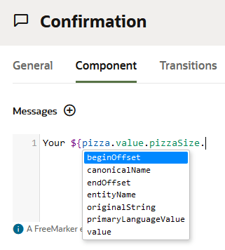

Utilice ${varName.value.value} para hacer referencia a una entidad de lista de valores. Puesto que las entidades se resuelven como objetos JSON, el primer .value devuelve el objeto JSON y el segundo .value devuelve el valor de una propiedad en ese objeto JSON. Para devolver el valor de la entidad en el idioma principal de la aptitud, utilice ${varName.value.primaryLanguageValue}.
Para entidades de bolsa compuesta, utilice ${cbVarName.value.itemName.value} para elementos de lista de valores y {cbVarName.value.itemName} para elementos de lista que no sean de valores.
  • Cuando un elemento es una lista de valores, utilice una propiedad de valor: ${cbVarName.value.itemName.value} o ${cbVarName.value.itemName.primaryLanguageValue}.
  • Para los elementos de lista que no son de valor, no accede al elemento con una propiedad de valor (no .value ni .primaryLanguageValue). Por ejemplo, si hace referencia a una entidad DATE cuyo nombre de elemento es date en la bolsa compuesta, utilizará ${cbVarName.value.date}. Para un elemento de entidad NUMBER (number), debe utilizar ${cbVarName.value.number}.

La terminación automática hace que la escritura de expresiones FreeMarker de Apache sea menos propensa a errores.

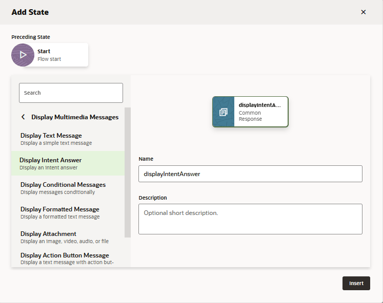

  5. Agregue un estado de respuesta de intención de visualización seleccionando Mensajería de usuario > Mostrar mensajes de texto y multimedia > Mostrar respuesta de intención o introduciendo la respuesta de intención en el campo Buscar. A continuación, haga clic en Insertar.
    Consejo:
    Utilice el campo de búsqueda para localizar una plantilla de estado.

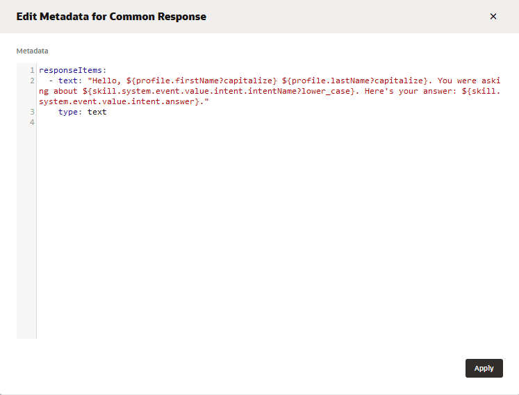

  6. Haga clic en el estado de respuesta de intención de visualización para abrir el separador Componente del inspector de propiedades y, a continuación, haga clic en Editar elementos de respuesta.
  7. Actualice el mensaje de texto, incorporando la expresión FreeMarker de plantilla que accede al mensaje de intención de respuesta ("${skill.system.event.value.intent.answer}"). Por ejemplo:
    "Hello, ${profile.firstName?capitalize} ${profile.lastName?capitalize}. You were asking about ${skill.system.event.value.intent.intentName?lower_case}. Here's your answer: ${skill.system.event.value.intent.answer}."

  9. Haga clic en Flujo principal.

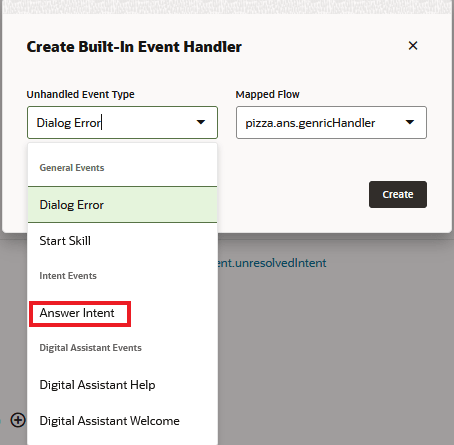

  10. Haga clic en Imagen del icono Agregar. junto a Eventos incorporados.
  11. Complete el cuadro de diálogo Crear manejador de eventos incorporado:
  12. Haga clic en Crear.
